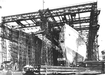

Message par saez le Mar 1 Avr 2014 - 19:42

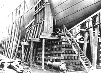

Le Titanic recoloriser..
C'etait pas des tapettes les mec!.
Le portic Arrol et alors le plus grand et haut échafaudage du monde avec 65.50 m de haut.A gauche le Titanic et a sa gauche l'Olympic son sister chip.J'éspere faire plaisir.
