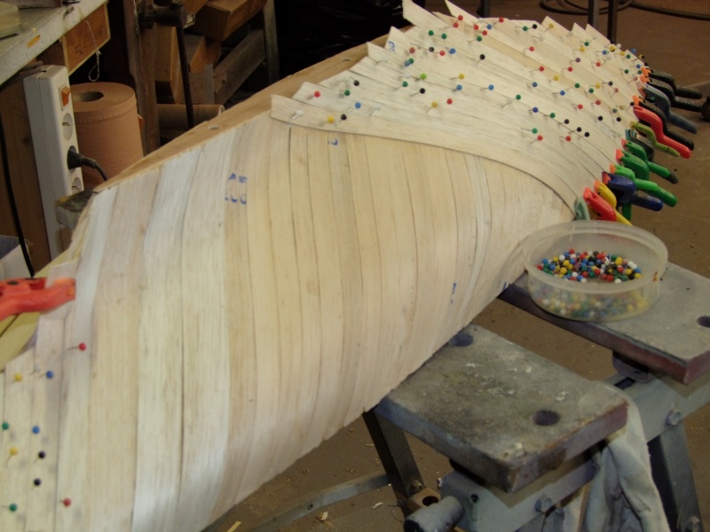

Pour mon ocepa j'ai fais comme cela.
Baguettes d'un mêtre
Amitié

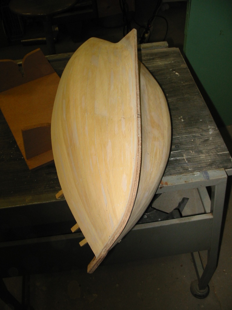

coque de langoustier
Coque de goélette de 1.30 m
Coque en bois moulé , trois plis
Tout ça pour dire que tu peux faire une coque de 1.30 avec des lattes de 80 cms si tu veux .
Par contre ne prend pas du 1 mm, prend au minimum du 2 et pour un chalutier je prendrais du 3
