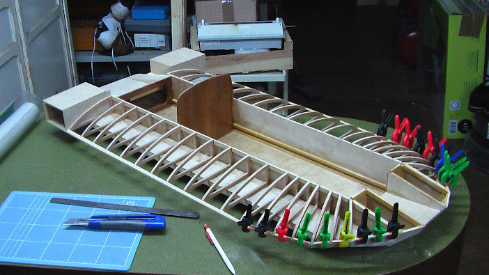

Maintenant, voici la construction
Sur cette vue, on remarque la pièce qui va servir à l'entré de l'air pour la turbine
Une vue du dessous
