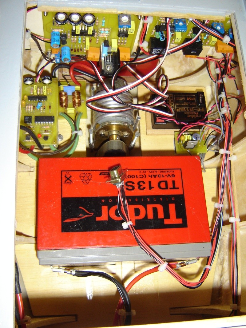

Message par GAZOU le Lun 30 Déc 2013 - 12:46
salut JP
moi je veux bien que tu nous expliques la fonction des modules qu'on voit à l'intérieur .
Re: chalutier(le zenith)
Message par Invité le Lun 30 Déc 2013 - 12:48
oui moi aussi, la première question que je me suit poser c'est à quoi serve les différent module, il y a un bruiteur je pense mais pour les autres ...
julien
Message par chopine le Lun 30 Déc 2013 - 12:50
oui cela semble très interessent.
chopine
Age : 33
Message par boss le Lun 30 Déc 2013 - 16:08
A l'époque j'avais fait un article dans BM le HS n°17 il me semble..
Comme module il y a un bruiteur diesel:
http://www.youtube.com/watch?v=5qVJ1YhnypA
Un variateur
Un antiparasite
Un Ubec
Un flasheur pour girophare
et des modules deux fonctions Tout ou rien.
Voila le listing est fait
a+jp
boss

Message par Guyba le Lun 30 Déc 2013 - 17:03
Salut Boss,
Toujours avide d'apprendre, alors tu m'exliques?  C'est quoi un Ubec scratch
Merci, Guyba
Guyba
http://www.smcm.be/
Message par boss le Lun 30 Déc 2013 - 18:09
Hello Guyba,
Un Ubec est un système qui adapte la tension batterie pour l'adapter à une valeur(4,8v) aceptable pour le récepteur et qui permet de supprimer l'accus de réception.
a+jp
boss
Message par Guyba le Lun 30 Déc 2013 - 21:34
Merci Boss pour ta réponse.
C'est con, j'aurai du y penser  matraque car j'emploi ce système depuis des années.
Chez nous, dans le nord, au plat pays de Jacques Brel, on l' appelle BEC (de l'anglais Battery Elimination System).  Il est maintenant inclus dans pratiquement tous les varaiateurs du commerce.

Message par nanard84 le Mar 31 Déc 2013 - 6:57
Petite explication :
http://le-blog-modelisme-rc-de-hal.over-blog.com/article-alimentation-reception-bec-ubec-sbec-51971876.html
