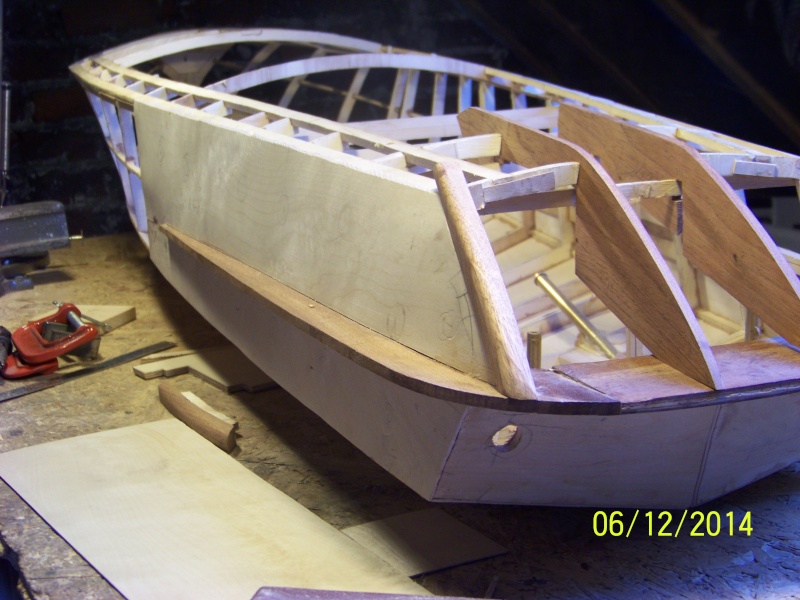

Message par PIOUPIOU le Dim 7 Déc 2014 - 17:28
Bonsoir bonjour
Un petit état des lieux.
Fixation des « ailes »
Collage (délicat) des parties avant
Montage des safrans de gouvernail
Collages des côtés
Petit aperçu de l’arrière
Amitié
