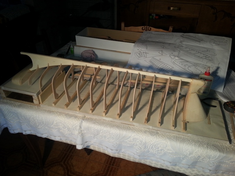

Message par barth62 le Mer 11 Déc 2013 - 16:22
Voilà une photo avec les couples mis en place, un seul est collé.
Pour le 3 ème en partant de l'arrière il ne touche pas la cale , le 4 ème est complètement vrillé , d'autres aussi mais beaucoup moins et en les posant bien sur leur cale ça à l'air d'aller.
Question : Est-ce que ces défauts peuvent être annulés avec la pose des lattes clouées ou collés ou les deux? ?

Message par Philmar 13 le Mer 11 Déc 2013 - 16:42
Salut Barth,
Une solution simple, tu prends les couples qui sont vrillés, tu les met dans l'eau bouillante un bon moment et quand le bois est bien imbibé tu les places entre deux planches de bois bien rigide, avec un poids dessus.
Tu attends une nuit et tu vois ce que cela donne ! Normalement ça doit le faire.
Le bordage ne va pas solutionner le problème, il faut que les couples soit tous bien d'équerre !
Essaye déjà ça sinon il y a d'autres solutions.

Message par albertus le Mer 11 Déc 2013 - 16:54
Hello Barth
Moi je fais comme ceci
Je fixe les couples à la quille en même temps que je fais filler une latte de la proue à la poupe, maintenue avec des pinces, pour contrôler que la latte touche bien les couples
Je peux voir si en avançant un peu ou reculant un peu les couples "à problème" ça ne va pas mieux, sinon je dois les raboter ou les épaissir un peu en collant une bande de carton sur leur chant
A propos des chants des couples, n'oublie pas qu'avant de coller les lattes il faut les chanfreiner (on dit "équerrer les couples"l) pour que les lattes appuient bien dessus
A l'avant et à l'arrière, les lattes viennent sur le premier couple, contre les blocs qui doivent dépasser de l'épaisseur des lattes
On colle deux ou trois lattes à la fois, mais en même temps des deux cotés, pour qu'en séchant cela ne fasse pas vriller l'ensemble
On commence 2 ou 3 lattes le long de la quille, puis on place 1 ou 2 lattes le long du pont, puis on remplit entre les deux. Chaque fois des deux cotés à la fois
Certaines lattes devront être effilées pour pouvoir se coller en place
Pour les instructions "minimales", dis toi que si tu n'avais qu'un plan les instructions seraient inexistantes

Message par barth62 le Mer 11 Déc 2013 - 17:04
Merci à toi Philmar13  et à Albertus pour vos conseils.
pour les couples qui reposent sur le haut des tasseaux,je ne fais que suivre les instructions données et visible sur le plan,  y'en as de 10 mm /15mm & 18 mm dont un grand à champs de 55mm
J' édite ce post car tout mes couples sont maintenant nickel après les avoir fait tremper dans de l'eau bouillante puis mis à plat sous du poids , me voilà rassuré
Terminé pour aujourd'hui, je laisse le tout sécher complètement.

Sur les photos de tes plans c'est bien montré comme ça. Mais alors il faut mettre des tasseaux sur tes tasseaux existants (qui deviennent des cales de hauteur) pour fixer les couples longitudinalement. Si tu laisses tout "flotté" tu vas t'amuser lors du collage des lattes...

Je ne sais pas pourquoi mais j'ai l'impression que les kit ne sont pas prévus avec ces pattes de fixation.
C'était déjà comme ça sur la SNSM de Soclaine, pour la monter sur un chantier c'est pas facile... triste
