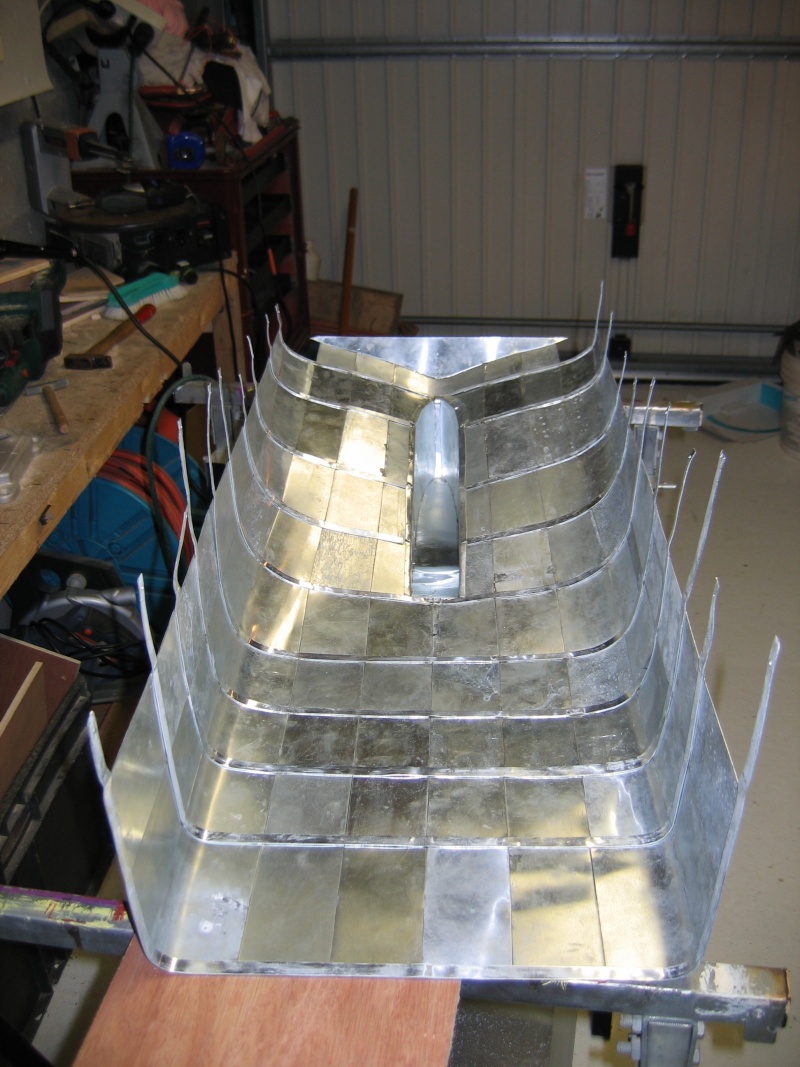

Message par Invité le Sam 8 Fév 2014 - 20:30
Salut, j’ai avancée sur ma coque et sa fait un moment que j’hésite à poster mais j’ai décidé de le faire quand même, personnellement sa était un plaisir de former ces bout de tôles et de les pointé les unes au autre par la suite pour le moment elle et achever au niveau de ces hauteurs de pont, évidement il y à quelque imperfection comme souvent sur nos coques donc il y aura du mastic un petit peut ici et la … moi elle me plaît comme sa

Re: projet d'un ut710
Message par GAZOU le Sam 8 Fév 2014 - 20:54
tu vas trouver un ou un autre pour te dire : il y a ça qui ne va pas , MOI JE............
Moi je vais te dire, tu as essayé et le résultat n'est pas mal du tout même si l'agencement des tôles ne correspond pas à la réalité .
Tu es content , tu t'es fait plaisir, tu fait un truc pour toi alors bravo .
Continue ton chemin .
Message par Phil le Sam 8 Fév 2014 - 21:07
Il y a ça qui ne va pas :  MOI JE suis incapable de le faire .
Bien d'accord avec Gazou, tu t'es fait plaisir  et la coque est superbe .  Bravo Julien 29

Message par Graine au vent le Dim 9 Fév 2014 - 10:55
applaudissement
après ponçage et masticage, ça va être un beau bébé.
GAV  bonjour
Message par Invité le Dim 9 Fév 2014 - 11:12
je vous remercie, il y a encore un sacrée travail de brasure pour consolidé la coque en intérieur
