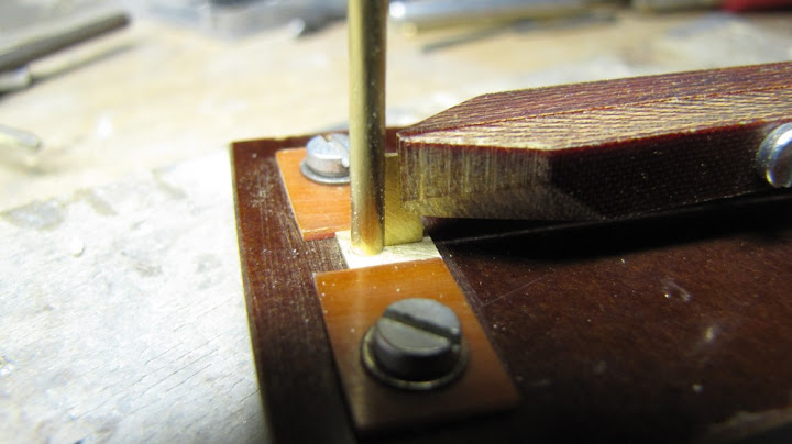

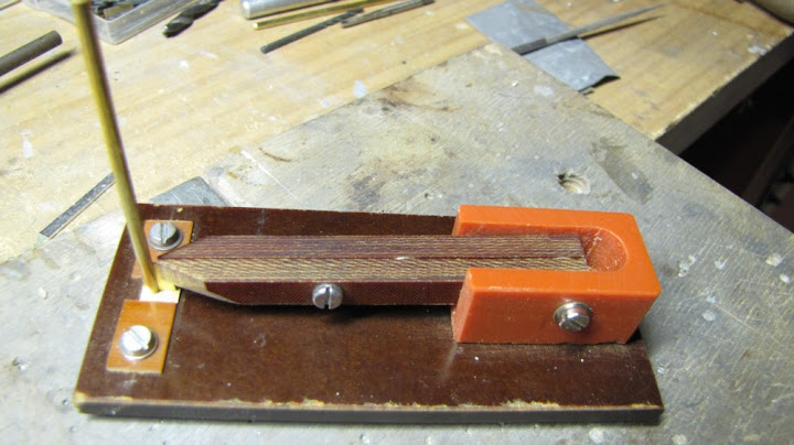

Soit il a tout souder ensemble à plat sur un gabarie, soit il fait comme moi, un bout de tissus mouillé sur les soudures proches et ça fonctionne très bien avec le chalumeau stylo...
Re: SNS142 "La Teignouse" 1/15 échelle
Message par Wikinger le Lun 28 Oct 2013 - 18:46
Salut Patrick, Bertrand, à tous,
la partie verticale du rail j'ai soudé le tout dans un seul appareil.
Tout avec l'étain normal. J'utilise un fer à souder avec 100W. Je n'ai pas la flamme d'une soudeuse. Chaque intersection sont renforcées intérieurement par un fil de cuivre de 1 mm.
Les tubes dans le tablier sont tellement apt, où l'eau ne peut pénétrer.
J'espère que vous pourrez tout lire. Je ne sais pas comment traduire mon ordinateur.
Salut Michael
Wikinger

Pour les soudures, j'ai compris.
Par contre c'est le mot " apt " que je ne comprends pas.scratch
Message par Braibant le Lun 28 Oct 2013 - 19:15
Salut Bertrand
Je pense que Michaël mentionne le fait qu'il n'y a pas de jeu entre rambarde et support placé dans la coque.
Assurer le maintien par un fil interne de 1 mm est une bonne idée.
Bonne soirée
Yves
Michaël : apt = spielfrei (sans jeu) ???
Merci
Message par Wikinger le Lun 28 Oct 2013 - 20:20
"Je pense que Michael mentionne le fait qu'il n'y a pas de jeu entre rambarde et support placé dans la coque."    "sans jeu"    - correct
Diamètre intérieur - le même - diamètre extérieur
S'il vous plaît demander à nouveau si vous ne comprenez pas quelque chose.
Salut Michael
Wikinger

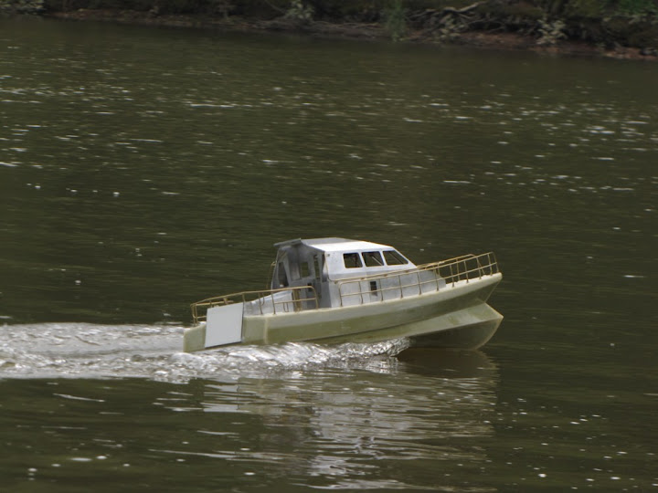

Message par Wikinger le Mer 30 Oct 2013 - 16:50
suivez les prochaines photos.
Le débit est suffisant. Mais il manque encore les trim tabs.
Et une vidéo.
Salut Michael
Wikinger
Message par Invité le Mer 30 Oct 2013 - 19:17
hello  magnifique !!! pas d'autres mots bravo
et sa réaction sur l'eau est top !
à plus, julien.

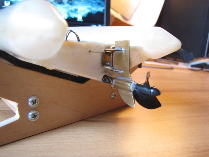

Message par Wikinger le Sam 2 Nov 2013 - 18:37
Merci pour vos mots.
Plus d'images?
Le hayon arrière. Fait de laiton soudé.
Levier d'entraînement et motoréducteur. Malheureusement, pas comme l'original.

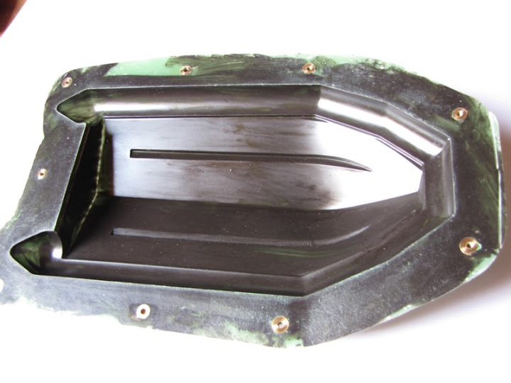

Message par Wikinger le Lun 30 Déc 2013 - 14:54
Voici les photos suivantes.
La construction du zodiac.
Video Zodiac
Salut Michael
Wikinger
