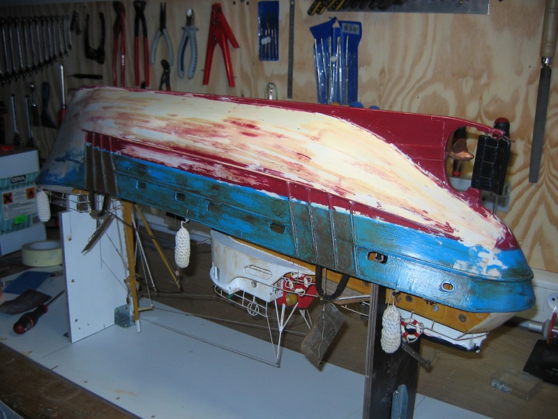

Message par Patrick82 le Mer 4 Sep 2013 - 18:03
Ayant une démo le 15 septembre je prévoyais de sortir mon Marignan... Il n'a pas vu l'eau depuis 3 ou 4 ans... Je me suis aperçu que les lattes de la coque avaient "travaillé". Bien sûr, à l'époque de la construction, 2001 ou 2002, je n'avais résiné que l'intérieur de la coque. Ces fissures ne posent pas de problème d'étanchéité de la coque mais j'ai peur d'abimer le bateau si je navigue ainsi...
Que me conseillez vous ? Sachant que je voudrais éviter de repeindre le bleu de la coque car j'avais essayé de le "vieillir"... Repeindre le rouge ne me dérange pas...
Merci de vos conseils...

Non ne le met pas à l'eau comme ça. Il va s'imbiber de partout et il sera complètement fichu
et la résine , si tu devais n'en mettre que d'un côté ce serait à l'extérieur
mais des deux côtés c'est mieux.
pas malin, l'eau étant en général à l'extérieur des coques (du moins en ce qui concerne celles que je construis !)
bon, le mal est fait !
pour éviter cela, je pense que si le bois de la coque est PARFAITEMENT SEC lorsqu'on l'isole, il n'y a pas de soucis
Si il reste un certain degré d'humidité, ça craint !
avantage du G4 qui polymérise grace à l'humidité du bois, justement !
Puis protection de la coque entre elle et l'eau, donc à L'EXTERIEUR ! !
et en principe la coque ne bouge plus, le fait de naviguer ou pas n'a pas d'incidence ur le probleme
Sur tes photo, il est clair que les fentes apparaissent parce que le bois rétrécit, preuve qu'il n'était pas sec
Moi je ne mets du G4 qu'à l'extérieur, avant peintre ou avant marouflage
A l'intérieur je peints avec du Humbrol
ans mes coques et dans les boites de transport, je dispose des sachets déshydratants. A repasser au four à 100° chaque année

Le G4 ne se met pas sur de la peinture.
Il faut donc que tu ponces de façon à ce qu'il n'y ait plus une trace de peinture, bois nu.:pleur
N'y aurait-il pas la possibilité de mettre un vernis bi-composant mat pour garder l'aspect vieilli de la coque?

plutôt que du G4 je mettrais du vitrificateur polyuréthane pour parquet qui accrochera sur les résidus de peinture. En plus c'est moins cher et ça se conserve bien mieux.

Bon ben je vais déposer les baguettes, les lettrages et ja vais poncer.... Par contre, sous la peinture je vais retrouver du mastic de carrossier (polyester) je ponce donc tout a blanc, je rebouche les fentes, je vitrifie et je repeinds? Ca ira comme ca?

Moi je ferais juste une vitrification à la résine epoxy par dessus tout, deux couches, je poncerais la résine puis je repeindrais
Re: pb [résolu] de vieillissement de coque en bois (fissures)
Message par patdxfr le Ven 6 Sep 2013 - 8:06
Sans tissus ?
Pourquoi pas du G4 alors ?
Sinon, j'ai expérimenté l'injection de colle PU (la nouvelle : blanche).
Après un léger pshitt d'eau sur le bois, tu colles l'embouchure du tube sur la fente et tu appuis doucement en avançant.
éventuellement un coup de raclette pour essayer de la faire pénétrer le plus possible, et en s'expansant, tous les trous et fissures sont bouchés clin d\\\\'oeil
Un coup d'aprèt puis peinture et on n'y voit plus rien ...

Pas de G4 parce que le G4 ne tient que sur le bois nu, quand il a la possibilité de l'imbiber
Sinon il tient moins bien qu'un vernis. Sur une ancienne peinture ou un enduit en couche en traces ou en voile, il ne pénétrera pas le bois et ne tiendra pas
La résine epoxi va vitrifier le tout, en s'insinuant dans les fines fentes et craquelures. Il faut d'abord poncer la peinture, mais pas forcément tout enlever.
Deux couches d'époxy après avoir dépoli la première, deux couches pour pouvoir poncer la seconde pour éliminer les éventuelles vagues ou coulures.
On peut aussi poser un voile de fibre de verre, donc un tissus genre taffetas ou sergé 80g/m² (pas du mat, hein !)
Normalement, si les lattes sont normalement sèche à la pose et collées généreusement entre-elles à la colle blanche D3, celle ci est suffisamment élastique que pour éviter l'apparition de fentes
A mon avis, la coque a maintenant bougé et ne bougera plus
En fait les fentes apparaissent parce que le bois a rétréci, en séchant.
Généralement le problème des fentes survient quand on utilise des lattes trop fines ou de mauvais bois et qu'on les mouille pour arriver à les cintrer à la proue
Personnellement j'utilise du tilleul de 10mm de large en 3mm d'épaisseur qui se cintre parfaitement sans astuce particulière et surtout sans les mouiller
Il faut quand même poser la latte dans le bon sens des fibres longues pour qu'elles se compriment en cintrant
Posées à l'envers, forcément le bois éclate
Ok, le tilleul est plus cher que la cagette en peuplier
L'isolation epoxy empêchera toute reprise d'humidité
Si on ne met pas de tissus, il est préférable de passer la résine aussi à l'intérieur

Message par Patrick82 le Dim 8 Sep 2013 - 18:59
Bonjour à tous et merci pour vos conseils !
Voici donc, en images, le travail du week end :
Ponçage de la coque, œuvres vives à nues, œuvres mortes modérément...
Masticage au mastic polyester de carrossier puis vitrification avec du vitrificateur pour parquet spécial cuisine et SDB...
Puis deux couches de peinture rouge/bordeaux glycéro :
La suite quand la peinture sera sèche et que j'aurai approvisionné de la peinture bleue... celle que j'avais était vieille comme mes robes et sèche dans le pot...
Bon ma chère et tendre trouve que ça pue dans l'atelier.... :biz je vais donc attendre un peu avant de remettre le bateau sur le meuble dans le bureau... roi
