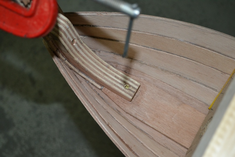

Message par jacky241 le Mar 10 Sep 2013 - 12:26
bonjour à tous,
j'avance doucement avec un minimum de 24 h de séchage entre 2clins superposés et la coque commence à prendre forme.
je n'avais volontairement pas fait l'étrave pour pouvoir l'adapter au mieux sur la contre étrave et les clins.
à votre avis quel est le type de bois à utiliser ?
quelle méthode me conseillez vous la réalisation ?
merci à tous
cordialement
jacky
jacky241
Re: chaloupe jacky
Message par KBIO le Mar 10 Sep 2013 - 17:44
Salut!:(
Deux clins par jour, c'est une bonne moyenne. La chaloupe est prête en deux semaines.roi
Pour l'étrave, tu peux mettre le bois que tu veux , puisque tu vas peindre.
Mais, le chène et le teck sont plus difficile à travailler. Le peuplier ou ayouche, c'est un peu mou et ça marque dans les chocs..
Le bois exotique va bien, mais un CTP G4trisé ou laméllé-collé et peint, fait aussi l'affaire.
Pour ma part, j'ai utilisé du CTP.
Tes clins sont réguliers et parallèles. C'est du bon boulot.bravo
Cordialement!hello
