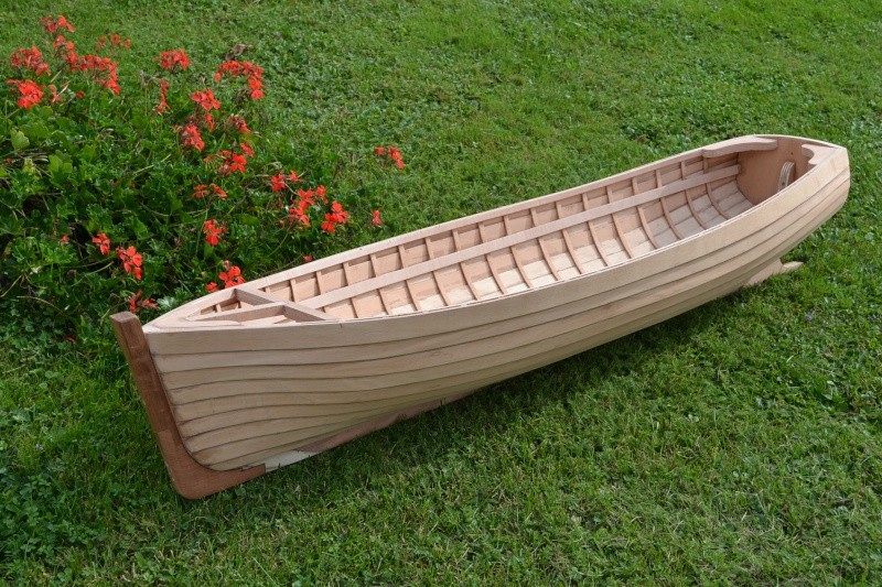

bonjour à tous,
une vue qui permet de voir la forme générale de dessus
cordialement
jacky

Message par jacky241 le Mer 2 Oct 2013 - 20:00
bonsoir à tous,
je vais maintenant  passer à l'implantation du groupe vapeur avant les finitions pour lui donner un aspect acceptable.
cordialement
jacky

Re: chaloupe jacky
Message par rookie78 le Mer 2 Oct 2013 - 20:47
Beau boulot! bravo  Finalement, je maintiens que faire une coque à clins, une fois que l'on a pigé le "truc" est plus simple et facile qu'une en bordées traditionnelles... Et ça flatte l'oeil!
Avant d'aller trop loin dans les installations intérieures, perso je recommanderais de traiter la coque, G4 ou résine, et de la mettre à l'eau (baignoire ou autre bassin). D' une part si il y a des entrées d'eau elles seront plus faciles à reprendre à ce stade et d'autre part tu te feras une idée du poids total nécessaire pour la mettre dans ses lignes et plus important de leur répartition. Info bien utile pour guider l'implantation des tous les éléments. Au pif, je dirais de 20 à 25kgs... La laisser tremper un couple d'heures... Par expérience les fuites microscopiques sont vicieuses...

Message par jacky241 le Mer 2 Oct 2013 - 22:57
oui Marcel je   vais d'abord traiter l'ensemble à la résine époxy  R123 après avoir obturé le passage de l'arbre d'hélice et contrôler l'étanchéité en piscine.
je débute ma carrière de modéliste bateau par les clins et je ne peux comparer avec d'autres méthodes mais j'ai trouvé cette façon de procéder très agréable malgré mon erreur de traçage du départ .
quelle méthode  me conseillez vous pour réparer d'éventuelles fuites ?

Message par jacky241 le Jeu 3 Oct 2013 - 9:42
bonjour à tous,
je n'ai pas lésiné sur le nombre de pinces pour avoir le maximum de chance d'avoir un collage régulier et j'espère ne pas avoir de mauvaises surprises.
j'ai choisi la résine époxy R123 parce que je n'ai pas trouvé de G4 .
à propos de la peinture quel type choisir pour une bonne tenue dans l'eau et compatible avec la résine ?
votre méthode d'application (pinceau ,rouleau ,pistolet ) ?
merci à tous
cordialement
jacky
jacky241
Re: chaloupe jacky
Message par rookie78 le Jeu 3 Oct 2013 - 10:20
Bien d'accord avec Didier94 & KBIO, peu de chances que fuites après un bon résinage extérieur & intérieur... Mais bon , mieux vaut vérifier...
Par sécurité je fais un joint congé au tableau et à la proue surtout pour renforcer le collage à ces points critiques. Joint fait avec un mélange de résine et d' Aérosil ou de talc qui forme un pâte facile à poser.
Autre point critique à mon avis, le scellement du tube d'étambot (rond) dans son logement carré. Un collage à la colle epoxy ne garantie pas la suppression de tout micro chenal (j'ai eu... :affraid: ) Je préfère une injection de résine à la seringue.
hello  Marcel.
(Coluche)
rookie78
Re: chaloupe jacky
Message par Malevthi le Jeu 3 Oct 2013 - 11:01
Le G4 est interdit à la vente en grande surface, mais il est toujours fabriqué pour les professionnels. On doit trouver l'adresse de fournisseurs quelque part sur le forum. C'est le produit le mieux adapté car c'est un bouche-pores en même temps qu'une couche d'accrochage. La résine directement sur le bois (qui travaille à l'humidité) a de grandes chances de se décoller avec le temps. Certains font des mélanges avec leur époxy pour le fluidifier, je ne le recommande pas car ça dénature le polymère.
Jacky ta coque est une réussite, elle va te permettre d'aller plus loin dans ton expérimentation avec toute la place nécessaire et je pense une bonne stabilité. Mon pif me dirait plutôt dans les 30-35kg, mais c'est les essais qui trancheront.
Bonne suite et bravo !
