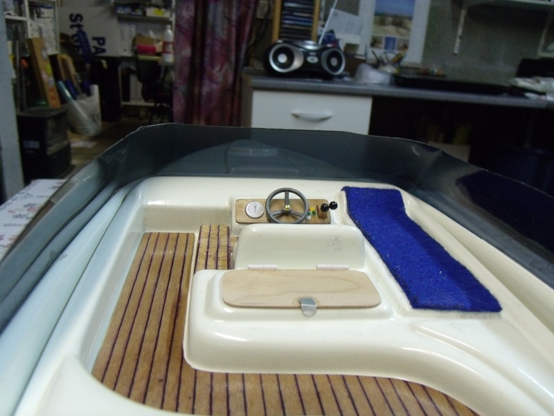

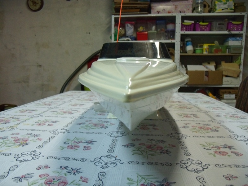

Ce WE, temps "maussade" et trop de vent pour le char à voile, donc je me réfugie dans l'atelier, et je déterre sous une étagère, une boîte avec une coque, un arbre d'hélice, une hélice et le système du safran.

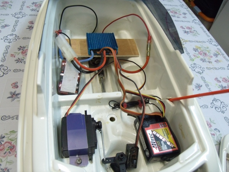

En fouillant dans mes archives je retrouve un variateur "chinois" qui équipait mon premier "springer", un accus et quelques connexions.Une petite scéance de bricolage , un test radio, et miracle, ça fonctionne!!!
Il ne reste plus qu'à virer le décor adhésif et moche pour refaire un cokpit sympa. Un petit plancher en CTP vernis, et quelques bouts de feutrine, pour habiller les sièges, un tableau de bord digne de ce nom, et voila

j'avais le même il y'a 1an. Il était alimenter en ni-mh 7,2v (2s), connecteur tamiya, avec le même récepteur que le tien: Hitec avec fonction bec. Moteur brushed, hélice bipale en 30mm.
Au départ, mon prédécesseur, avait monté une fiche pk sur le variateur, et aussi sur l'accu.
j'ai dû sectionné pour monter du tamiya. Si s'avait été à refaire, j'aurais plutôt monter du deans. Car pour du 7.2 en ni-mh, s'a reste plus fiable.
Par contre il faut bien étanchéifier le capot d'ouverture, car je me souviens que l'eau rentrait un petit peu.
