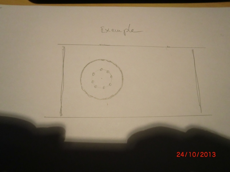

Heueueueueueueueueueueueueue ?;?;,:;!!!???????
Je fais quoi sous le dôme ??
Une cercle de trous en 2,5mm ????

OUI, OUI, définitivement OUI !

hello Pierre,
la chaudière vue de dessus, voila un exemple
et ce n'est pas utile d'en faire une écumoire 5 à 8 trous en carré ou en rond pas grave, le but étant d'éviter le primage. si t'en fait 8 un diamètre de 2 c'est largement suffisant.
à plus,
GAV
