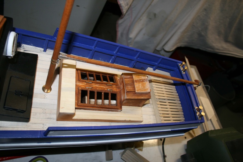

Toutes les lattes de pont sont maintenant collées  et partiellement poncées.
J'ai choisi la solution de rookie78 pour le mastique, cette solution avec de la sciure m'a plu car tout est sous la main et pas cher!
Il y a quelques temps je vous avais parlé d'une ponceuse : cette derniere vient de me lacher triste
Enfin je la retourne au SAV sous garantie.(pour info)
voici des photos du pont en vue de dessus
avant
arrière
et une vue du pont avant partiellement poncé
Avant de vernir je vais faire la trappe avant  et le caillebotis arrière

Message par claude86 le Ven 25 Mar 2016 - 12:18
Bonjour à tous
Etant en attente du retour de ma ponceuse du SAV, j'ai terminé le caillebotis arrière et l'accès à la soute avant. Je n'ai pas pu résister à remonter l'accastillage pour le plaisir des yeux et de  lister les éléments et travaux à faire.
Voici quelques photos pour le plaisir
Il reste encore beaucoup à faire, pour le pont je vais le vernir an vernis incolore(?) après ponçage et salissures aux poussières de mine de crayon gras
comme le préconise B Rétif.

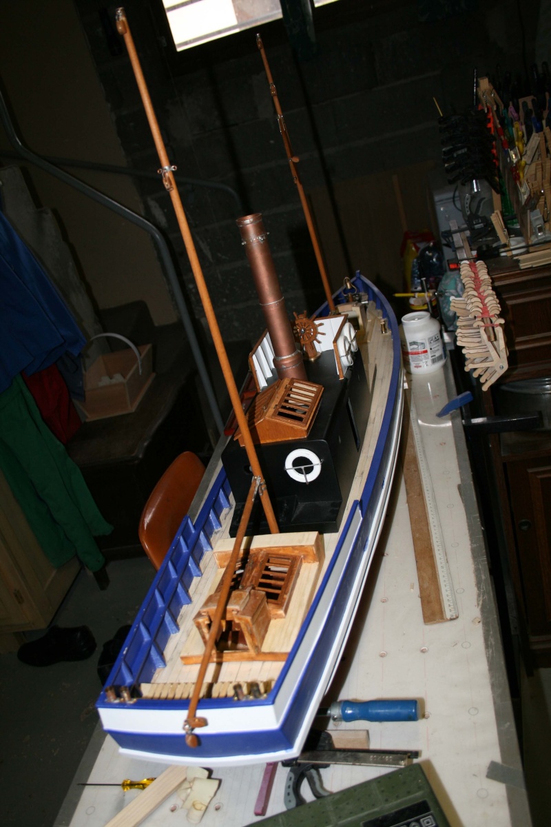

Message par claude86 le Ven 8 Avr 2016 - 13:46
Merci Didier de l'info pour les haubans  c'est vraiment super!
ainsi je peux enlever les mats sans peine
je viens de recevoir ma ponceuse(échange sous garantie), je n'ai pas chômer en attendant,
voici quelque du photos de la Louise
vue d'ensemble avec les haubans et les bouts
vue proue il me reste à faire une pièce pour la sortie de la chaine d'ancre
en attendant une imprimante 3D, j'ai opter pour la methode des bandes de kraft sur un gabarit (solution trouver sur un forum)
le gabarit était un boule de poignée de tiroir en alu de 35mm de diamètre dans laquelle j'ai fraisé un lamage de diamètre 20mm pour encastrer le pied.
il me reste à l'enduire de pâte à bois et à poncer.(la cheminée doit être peinte en noire la bouche en blanc extérieure et rouge intérieure)
haut du mat de proue, il manque la peinture noire sur les parties métalliques
le pied du mat
le pied du mat arrière
Ce week-end, je vais essayer démarrer mon groupe vapeur pour me le mettre en main, suivants tous les conseils que vous m'avez donnés.
Ceci avant de la monter dans le bateau pour les essais de mise à l'eau !!!!,,,,,,,,,,?????????????? mondieu  scratch  oui
claude86

Vivement la première navigation !!
Re: LA LOUISE un vapeur de A à Z
Message par rookie78 le Ven 8 Avr 2016 - 14:36
Très beau travail!! bravo bravo
Un petit point: Si je me souviens bien, tu prévoyais des vitrages sur les châssis et toutes écoutilles fermées. Attention en navigation avec le brûleur allumé. Il faut t'assurer que tu as un apport d'air frais suffisant. Ca pompe pas mal ces bêtes là. Sur mon premier remorqueur où la machine était aussi en cale et le tout ponté, j'avais eu quelques soucis d'apport en air frais... Le brûleur s'éteignait au bout d'un petit moment en navigation. A l'atelier tout marchait nickel, mais c'était toujours avec le pont enlevé... M'avait fallu un petit moment pour réaliser le problème. J'avais fini par installer un petit ventilo pour assurer l'apport d'air frais...
Marcel.
(Coluche)
rookie78
Message par Didier 94 le Ven 8 Avr 2016 - 14:54
Je confirme !!
Je navigue toujours avec les portes du roof ouvertes, les capots avant aussi et j'ai même ajouté un petit ventilo à l'intérieur.
Faut faire quelques tests rit
