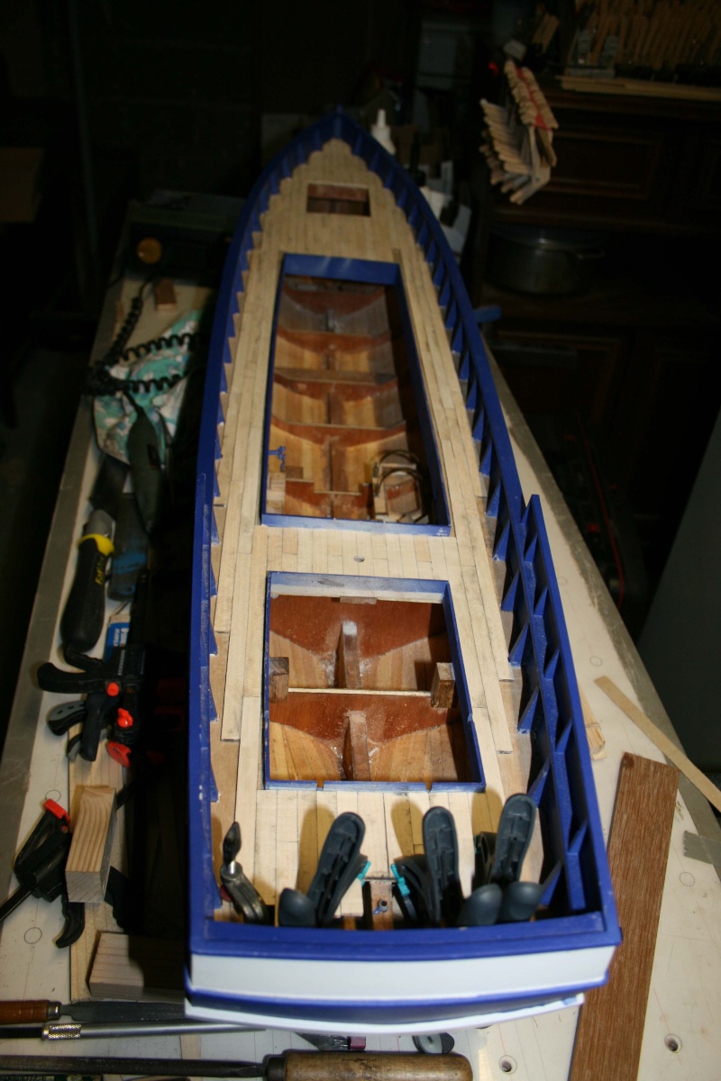

Voici une photo du pont (rien n'est collé sur le faux pont pour l'instant)
J'ai des lattes qui partent de la proue et viennent buter sur le bord de l'ouverture donnant accès au groupe vapeur.
Toutes les lattes de la photo sont d'une seule pièce !.
1er Problème : je marque les lattes pour simuler une mise bout à bout ? suivant les remarques 1/3
Doit on les couper ?
2ième Problème : sur la photo j'ai marqué un biais car l'ouverture n'et pas un multiple de 10 et de plus c'est un peu incurvé.
Comment je fais?
Sur la photo les deux lattes extérieures sont en butée sur un jambette et appuyer sur le rebord du trou.
Je colle comme ça et je ferais une latte en biseau pour fermer au mieux ?
Ou bien, je pose sans coller une latte de même largeur pour décaler, et ainsi avoir une grande latte sur toute la longueur du bateau
comme sur la photo suivante.
B-Retif dit de mettre du crayon gras sur la bord de lattes pour imiter le calfatage ?

Claude ,pour tes  problèmes de virures de pont, les chantiers de bateaux de services ou de travail prenaient toujours la solution la plus simple tout en assurant le maximum d'étanchéité.
Il faut que tu découpes des serre-gouttières qui vont se positionner contre le pavois et "englober" les pieds des jambettes. Et seulement après tu pourras positionner des virures de pont  en traçant le milieu du pont t en positionnant des virures de part et d'autre. Seules les belles unités de plaisance avaient un virure centrale qui servaient de " fougère" pour que les  virures courbes viennent d'encastrer dedans.
Un petit dessin valant mieux qu'un grand discours , je pense que tcela sera plus clair.
Bien à vous tous et bon courage

Message par claude86 le Mer 9 Mar 2016 - 22:10
Bien compris je vais faire au plus simple
Mais personne m'a répondu
à la question 1
ci joint Photo de ma question.
Moi je pense simplement faire un marquage en incisant la latte sans la coupée ?
Mes jambettes font 10mm de large  et les lattes 10mm, il reste juste un triangle à posé entre le pavois et la latte pour fermer le pont
bye
claude86
Re: LA LOUISE un vapeur de A à Z
Message par Didier 94 le Mer 9 Mar 2016 - 23:47
Sur un bateau de travail les lattes sont parallelles à l'axe du bateau contrairement aux ponts des voiliers de la "belle plaisance" qui suivent le bord de la coque et viennent mourir sur une fougère.
Je ne vois pas pourquoi "simuler" un bout de latte scratch . Pour moi il faut les couper et faire le même calfat que sur leur longueur.
L'intérêt d'avoir fait un sous-pont est que le triangle entre les jambettes, les lattes et le pavois est déjà étanche. Ce n'est que pour la beauté de la chose qu'il faut coller un petit triangle de latte. Cela évite bien des soucis ! oui

voici l'avant du pont
[/url
J'ai fini par trouver la pattern pour les lattes, voici une mise en approche
Maintenant je vais coller les lattes avec une colle lente car je dois bien les positionnées et les mettre sous charge
ce n'est pas du travail facile!

Le plus gros est fait ,il me reste les bords, j'ai rencontré un petit problème coté tribord avec le parallélisme des lattes , j'ai corrigé en cintrant progressivement les suivantes fou
Voici deux photos de l'avancement
Vue arrière
C'est vraiment de la marqueterie !
