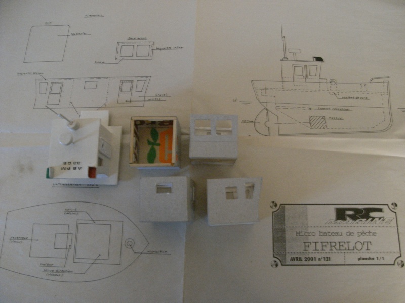

Le plan RC Marine et fabrication des timoneries en bristol

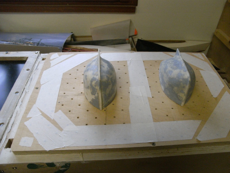

Photo 1 : Plaque perforée sur caisson étanche, relié a un aspirateur.
Photo 2 : La plaque de plastique (je ne connais pas sa composition ; ep 1 mm) est fixée dans un cadre et repose sur un caisson équipé d'une résistance( photo 3)
Photo 3 : Lorsque la plaque plastique est a température aprés plusieurs essais( il n'y a pas de moyens de mesure) elle est rabattue vivement sur les modèles et l'aspirateur est mis en route. Le plastique se forme alors avec plus ou moins de bonheur et envelope le modèle.
Le résultat n'est pas parfait, des plis se forment sur le haut de la coque, qu'il a fallu reprendre par la suite.
