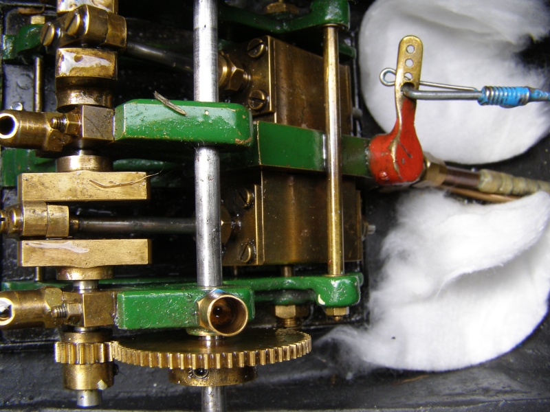

Au niveau des aubes, la vapeur est distribuée aux deux cylindres piloté par l'intermédiaire de l'inverseur
... le moteur délivrant sa puissance aux aubes via une réduction

Revenons aux organes de propulsion. Les roues à aubes latérales sont montées sur l'axe principal.
Pour garder la cale propre, Eugène n'est pas avare de tampons de démaquillage :cheers:
