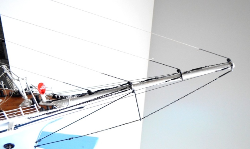

on peux dire que la réalisation du gréement a commencé d'une part les vergues de brasseyage sont en cours de finition et les poulies double d'étai du beau pré  sont en place (4) plus les étais de misaine
et puis pour mettre en oeuvre tous cela il fait des haubans , des drisses , ...... ect ! et j'ai mis au point un petit quadrillage de poulies (8) qui me permet d'avoir en permanence une dizaine de mètre de (cordage ) parfaitement étiré de manière à n'avoir aucune surprise de détention une foie posé ! avec a chaque bout 1kg de lest pour garder tendu les cordages
place aux photos

je suis parti sur le gréement et plus particulièrement sur les barres de perroquet , et comme je suis obligé de refaire le tout voila quelques images relatant ces faits , mais attention gros gros boulot , que réaligner les haubants (4) sur 1,70 ml de haut à blanc sur le plan de travail
mais quel pied , dessins , gabaris, montage à blanc , place aux images
Re: Le QUEVILLY
Message par dominique7604 le Ven 3 Jan 2014 - 21:20
les anciens à gauche qui ne sont pas en alignement et les nouveuax aà droite !
et les coulisseaux qui vont recevoir les drisses de grand voile, de hunier fixe et hunier volant , pfeeeeeeeeee!!!!!! que de la rigolade
