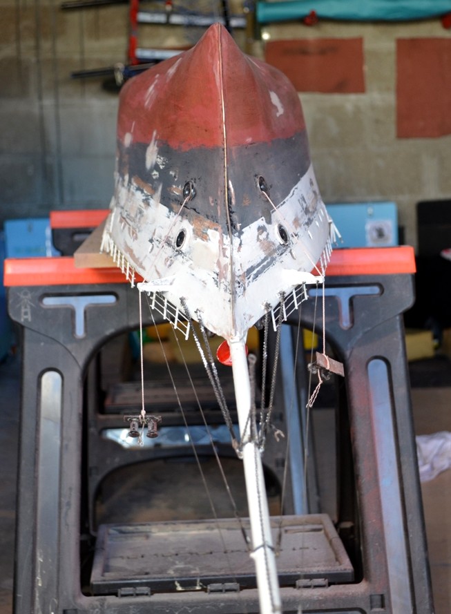

[img][/img][img][/img][img][/img][img][/img]
travaux de rénovation sur la coque avant peinture

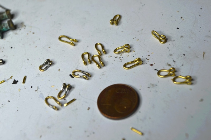

pendant que la coque sèche , je m'occupe sur les bites , chaumards, ancres, étais de grand mats , et confections des manilles ( une quarantaine ne seront pas de trop ) et oui tout n'était pas dans la boite !! loin de la , mais comme dit Gazou il faut ètre un peu fou ! ha oui ! lequel d'entre nous est le plus fou ?

ben oui je sais bien pour les manilles mais elles sont trop petites pour fileter elles ne font que 5 mm x 3 mm

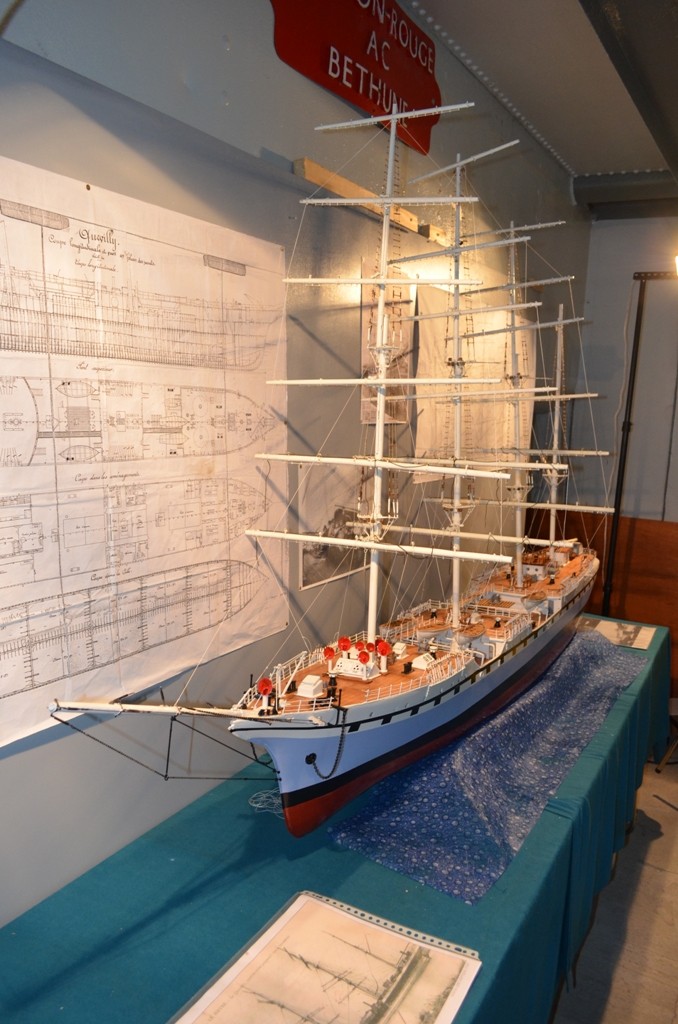

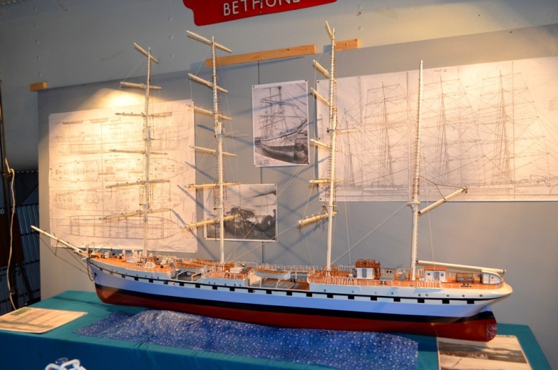

[img][/img][img][/img]hello
les couleurs , bleu gris et les faux sabords sont posés , il est prèt pour sa première expo
