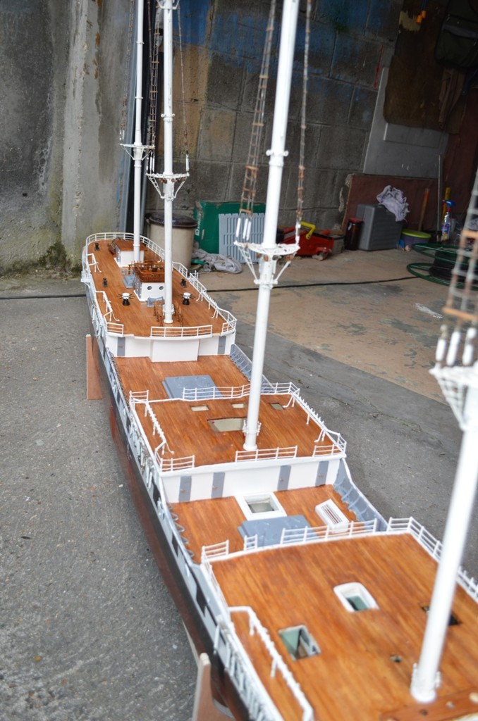

Message par dominique7604 le Mer 17 Juil 2013 - 21:27
[img][/img][img][/img][img][/img][img][/img]bonsoir
revenons a mon occupation principale, le Quevilly , qui demande plus de travail que prévu , les ponts sont refait a neuf en samba de 6/10ièm et la pose des chandeliers commence sur toute la partie arrière, puisque ceux d'origine étaient trop endommagés , les cinqs cabestant sont perminés
bref cela avance
Re: Le QUEVILLY
Message par dominique7604 le Ven 19 Juil 2013 - 22:04
ho les belles rambardes ! !! !
P.......n quel boulot oui une semaine ! et ce n'est pas fini
vivement la retraite !!!!
ha j'y suis ! m.....e
