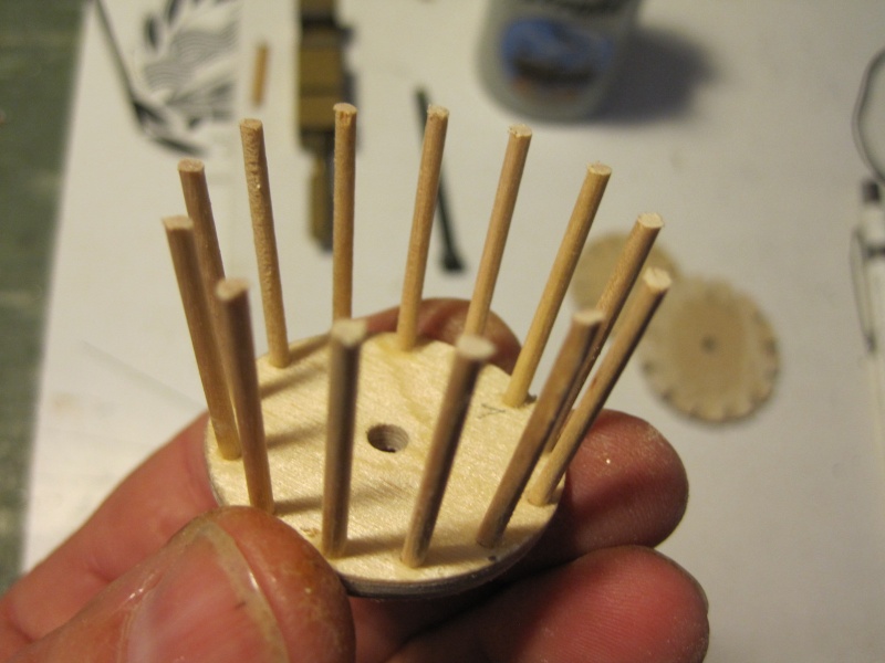

Découper les fonds et les partager en 13 parts égales ( 11 -13 ou 15, peu importe, mais toujours un nombre impair )
Percer les fonds en plaçant ceux-ci sur une cale de manière à donner un angle aux trous ainsi percés. ( Plus la cale est épaisse et plus la corbeille sera ouverte )
Prendre des cure dents et les coller en place dans les trous qui viennent d'être percés.
Mettre de longueur les cure dents après séchage de la colle.
La structure de votre corbeille est maintenant prête pour la suite des opérations.

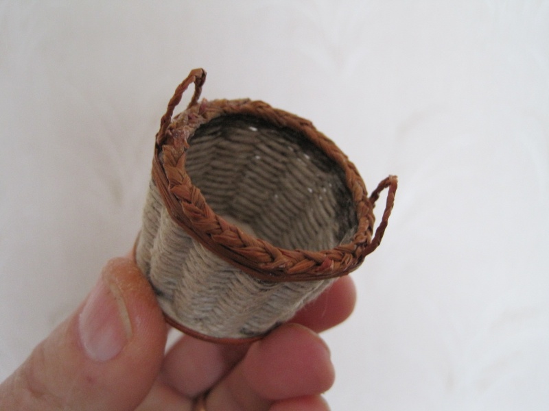

Prendre un ficelle de chanvre dont le diamètre sera adapté à l'échelle de votre corbeille et commencer le vannage.
Voila ce que vous devez obtenir avant et après l'opération de vannage.

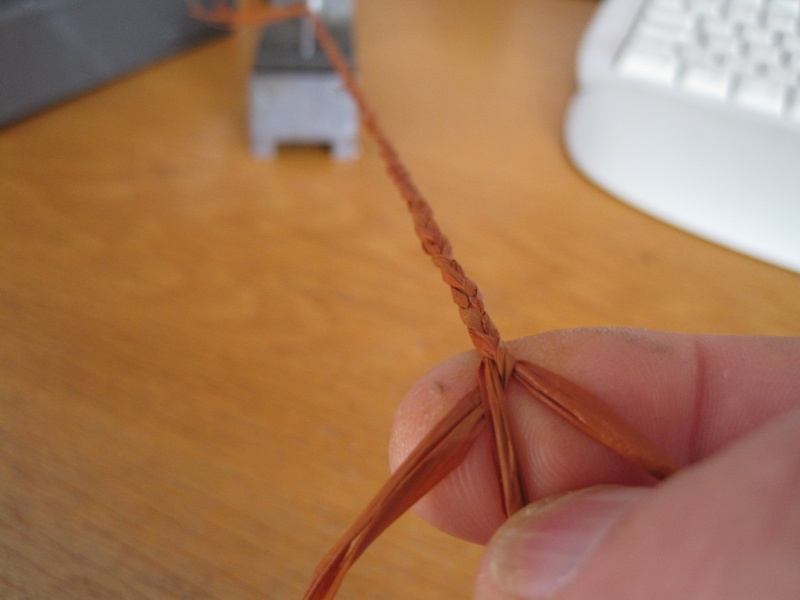

Prendre maintenant du Raphia de couleur brune et le tresser.
Vous avez compris que cette préparation de Raphia servira à donner la touche finale à votre corbeille.

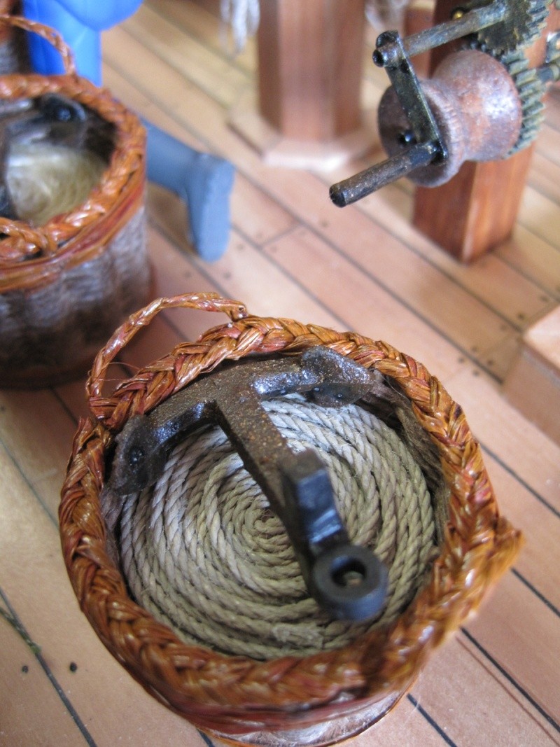

Il vous reste maintenant à teindre le chanvre avec une lasure pour bois pour lui donner l'aspect de l'osier.
Les 6 corbeilles sont maintenant terminées.
Un maune avec la corde lovée et l'ancre de lestage.
Il est bien entendu possible d'utiliser uniquement du Raphia pour le vannage. Comme on trouve plusieurs couleurs d'osier il est possible de réaliser des corbeilles beaucoup plus claires comme la photo ci dessous ou de jouer avec les couleurs.
J'ai dans l'idée que les corbeilles des Bautiers devaient être réalisées dans un osier très foncé, du genre de celle que j'ai à la maison et qui m'a inspiré la réalisation de celles du Louis Héloïse.
