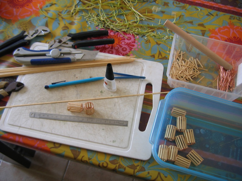

hello , oui faire au mieux à l'échelle (1:30) c'est sur, j'ai sa comme photo c'est se que je veut sur le podium de l'armorique :
il faut que j'aille jusqu'au canot pour prendre les dimensions et une photo des casiers
Re: l'armorique chalutier de pêche latéral
Message par GAZOU le Jeu 29 Aoû 2013 - 13:15
:affraid:
eh bin dis donc il va falloir que tu embauche des chinois !
Message par Invité le Jeu 29 Aoû 2013 - 13:20
bravo  albertus et tout proche, après vérification cela donne 2.3cm de long par 1.7cm de diamètre le goulot 0.5cm de diamètre par 0.5cm de haut donc cela donne 840 casiers environ étonnant  !!!
évidement je ne vais pas tous les faire je pense en mettre sur tout le tour et dedans faire une cage en lattes pour les imités, sinon le jonc de 1mm cela ne va pas casser ?
merci

Message par albertus le Jeu 29 Aoû 2013 - 17:35
Franchement avec le jonc tu vas te faire chier ch...r !
fais les armatures en fil de fer que tu peindras e, brun moyen (couleur des baguettes de noisetier des vrais)
Comme sur la page de NavimodélsimeRC, fais un gabarit, en bois par exemple, pour pouvoir former les fils de fer tous pareils
Un autre gabarit (une planchette avec des trous) te permettra de positionner les arceaux tous pareils, puis tu colle des "lattes" en bandes de carton découpées au cutter, puis une ou deux gouttes de cyano fluide ou un coup de pinceau avec du G4, et tu as tes casiers

ok albertus, en plus j'ai se qu'il faut donc je vais faire quelque essai pour voir se que sa donne !
merci,

Message par Invité le Ven 30 Aoû 2013 - 11:51
hello  ça y et c'est partie ! la conféction des casiers à commencer !, j'ai mis 3 heures pour la préparation de 30 casiers et la conféction de onze casiers:
les prochains casiers aurons une lattes en moins pour le goulot, j'ai revu la dimension des casiers après avoir vue un autre casier grandeur nature du coup il font 3 cm par 1.8 cm, et il sont ovale et non rond évidement !
