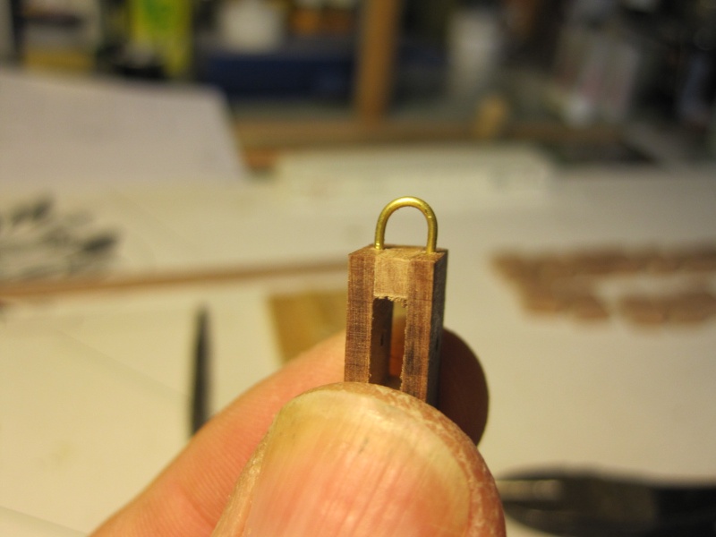

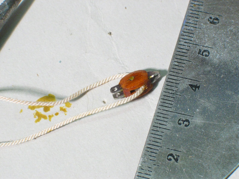

J'arrive à la fabrication des nombreuses poulies simples et doubles. Quelques vues pour expliquer une technique qui me plait bien. Le bois utilisé pour les caisses est débité à la petite circulaire dans des planchettes de poirier.
Reste à fabriquer les réas qui, pour une question de facilité de réalisation, ne seront pas en bois mais en laiton.  Une fois toutes les attaches et les réas traités à l'eau bleue, ces composants vont passer du jaune au noir ce qui donne une apparence beaucoup plus réaliste à la poulie.
La suite prochainement.   GéGé

Salut les amis hello
je fais les poulies de la même façon ; je crois que c´est le methode plus efficace

Salut à tous ,
je crois que depuis Chazarain , on a tous la même façon de faire .
J'essaie d'avoir une âme complète en métal . Plus long , pas toujours facile mais hyper solide .
Mais Gégé et Carlos , bien meilleurs pour la finition applaudissement
