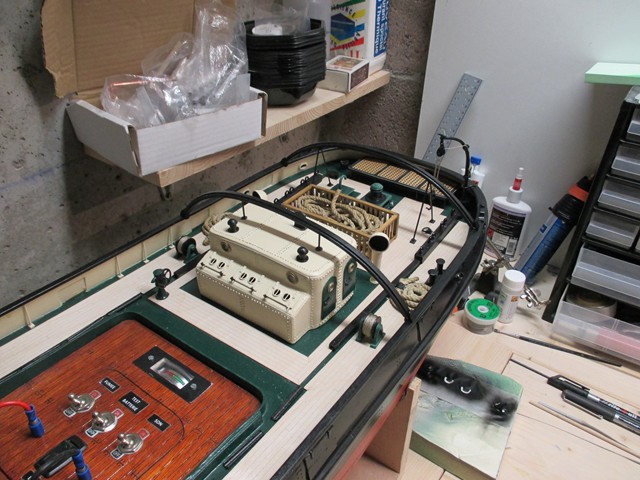

Message par jeannot41000 le Sam 27 Avr 2013 - 9:58
est ce que quelqu'un connaitrait les references de cette peinture de pont en bombe vert ou une idée de qui pourrait en approcher le plus

Re: construction de mon remorqueur IMARA
Message par GAZOU le Sam 27 Avr 2013 - 10:08
le pont est vert ?
regarde dans les liens intéressants ( ils sont fait pour ça, on y a passé des heures ) il y a tout ce qu'il te faut !
je vais t'aider:
http://modelismenavalradioc.nouvellestar6.com/t7331-peintures-ral

Message par bertrand78 le Sam 27 Avr 2013 - 10:28
Vu l'éclairage, ce n'est pas évident à dire.
Peut-être un 6002.

Message par jeannot41000 le Sam 27 Avr 2013 - 12:24
avec un autre éclairage sous un autre angle
moi j'y verrai bien un 6005
Message par bertrand78 le Sam 27 Avr 2013 - 12:33
Si on regarde le vert du guindeau, je dirai 6002 ou 6035.

Message par jeannot41000 le Sam 27 Avr 2013 - 13:21
merci bertrand je crois que je vais partir sur une 6002,
le couleur me plait bien
mais est ce que ca correspond au peinture de l'époque?

Message par camerone le Sam 27 Avr 2013 - 13:29
Pour ma part je vois un 6005
