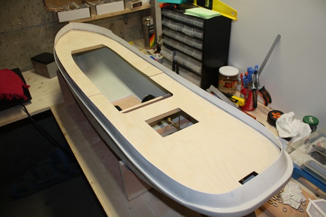

suite de la construction
j ai du enlever le couple servant de support moteur suite à un probleme de gabarit avec le pont,
j'ai du le retailler(il creait un espace trop important entre le pavois et le pont) ,
pose des longerons, fabrication support batterie
mise en place du pont et differentes stuctures pour se donner une idée
quelqu'un aurait une idée sur un systeme de fixation du bloc cabine (vu que je veux faire du remorquage, j'aimerai que ce soit costaud)
jeannot41000
Age : 35
Re: construction de mon remorqueur IMARA
Message par GAZOU le Jeu 21 Mar 2013 - 22:00
tu ne peux pas tirer quelque chose en te fixant sur la superstructure
Il faut que ton crochet soit fixé sur la coque d'une manière solide. A toi de tricher pour camoufler au mieux la fixation quand tu es en expo. Quand tu tractes c'est moins important que l'on voit d'où sort la remorque.

attention à bien respecter le point de croche pour que ton remorqueur ait la même assiette que le vrai.
Il faut respecter les principes du vrai.
Message par jeannot41000 le Lun 25 Mar 2013 - 14:08
ca demande un peu de reflexion si je veux fixer le point de croche à la coque sans toucher au bloc cabine, merci pour les conseils

tu triches, tu fais sortir ta remorque juste sous le mât et tu te débrouille pour que ça ne se prenne pas dans le crochet existant.
Message par jeannot41000 le Lun 25 Mar 2013 - 18:03
ok merci l'idée me va comme trés bien, je vais partir la dessus
