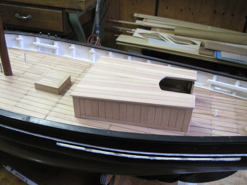

Juste une question, il semble que les lattes de pont soient un poil larges par rapport au gabarit de la coque. Combien font elles en largeur ?
C'est peut être la photo qui fausse l’œil après tout.
Beau travail en tout cas.
Voilier
Re: Restauration du Louis Héloïse
Message par hautier47 le Sam 16 Mar 2013 - 20:08
Bonjour Voilier
Nous sommes à l'échelle 1/16 ème avec des lames de 10mm ce qui donne des planches de 16 cm.
Il est clair que sur un voilier de plaisance, on utiliserait certainement une largeur un peu inférieur afin "d'améliorer" l'esthétique.
Nous sommes ici sur un voilier de travail, et je suppose qu'à l'époque de la construction de ce voilier, c'est à dire en 1894, on ne devait pas trop pinailler sur l'esthétique et se contenter de ce que l'on avait comme bois sous la main. Une largeur de planche entre 15 et 16 cm. me semble tout à fait plausible.
Amicales salutations GéGé
Message par GAZOU le Sam 16 Mar 2013 - 20:48
le bois n'est pas chevillé ?

Mis à part les dérives, c'est du bien beau travail tout ça. Un p'tit coup d'avance. trinquons
Message par hautier47 le Sam 16 Mar 2013 - 23:11
Ou voudrais tu voire des chevilles GAZOU ?
hautier47

Message par GAZOU le Dim 17 Mar 2013 - 9:49
je blague, mais, n'y en a t'il pas aux assemblages ?
Suite à cette question que me pose GAZOU, je vous demande votre avis.
Sur les voiliers de plaisance ou les voiliers de régate, les clous de fixation des lames de pont étaient masqués par des "bouchons" ou des "tapes". Mais sur les voiliers de travail tels que les Bautiers, cela était il aussi le cas ?
J'en doute, les patrons pêcheurs n'étaient pas riches et souhaitent un bateau fonctionnel et fiable, mais aussi le meilleur marché possible.
Avez vous des informations à me communiquer à se sujet ?
hautier47

Message par Invité le Dim 17 Mar 2013 - 20:32
clou ou chevillé c'est bien joli ton pont
cependant je ferais une remarque constructive :
Les fixations des lattes ne sont pas alternées mais sont en ligne et juxtaposée (bon je pense que c'est fixé sur les traverses du pont )
En réalité je crois qu'elles étaient fixées en alternance sur les différentes traverses du pont pour une question de solidité sans doute
Dans ton cas n'avais tu pas mis assez de traverses pour effectuer cette alternance de raboutage .
Mais cela n'empêche pas que c'est bien beau tout de même bravo
bonne soirée
a+.

Message par GAZOU le Dim 17 Mar 2013 - 20:57
bonjour GEGE
je vais demain au chantier et je regarderais s'il y a des chevilles.
A mon avis c'était construit comme un vieux meuble avec des chevilles parce qu'à l'époque il n'y avais pas d'autres moyens que les tenons/mortaises bloqués par des chevilles.
Tu fais tes chevilles avec un cure dents

Message par albertus le Dim 17 Mar 2013 - 21:19
En principe il y a aussi un joint de calfatage entre les abouts des planches.
Pour l'aspect réaliste, il faut se dire que le calfatage était ensuite recouvert de brai, celui-ci étant versé sur le joint avec une sorte d'arrosoir sans pomme, et que le résultat est plutôt zigzaguant ! un bateau de travail n'a rien d'un yacht

Message par hautier47 le Lun 18 Mar 2013 - 7:49
GAZOU : Je connais bien le système d'assemblage au moyen de chevilles. OK pour tout assemblage tenon mortaise et verrouillé par une cheville. En charpente les chevilles sont très souvent carrées et côniques. Le trou percé dans les parties à assembler correspond à la largeur de la cheville à la moitié de sa longueur. La cheville est frappée et rentre à force dans le trou. En menuiserie ou ébénisterie le chevilles sont plus volontiers rondes.
Mais pour assembler les lames de pont d'un voilier de pêche en 1900, à mon avis je pense que c'était des clous forgés et non des chevilles. Peut être que je me trompe, et si quelqu'un pouvait de renseigner auprès d'un chantier naval, ce serait bien.
hautier47
Message par GAZOU le Lun 18 Mar 2013 - 9:46
bien sûr je sais que tu connais ça , je parlais de l'assemblage de la cabane qui en fin de compte est construite comme un gros buffet.

Message par hautier47 le Lun 18 Mar 2013 - 10:44
Effectivement GAZOU, le gros buffet :cry: on pourrait le considérer comme de la menuiserie ébénisterie et cheviller cylindrique. Je n'ai pas poussé le vice jusque la mais c'est une solution.
Encore une fois j'ai opté pour les clous. Il faut bien faire travailler le forgeron de la région ! clin d\\\\'oeil

Message par nefertum le Lun 18 Mar 2013 - 19:06
j'aurais une tendance à penser : clou pour tenir la planche et tape en bois par dessus pour éviter l'oxydation du clou : c'est la méthode utilisée pour les carène. pas de raison d'utiliser une autre méthode pour le pont.

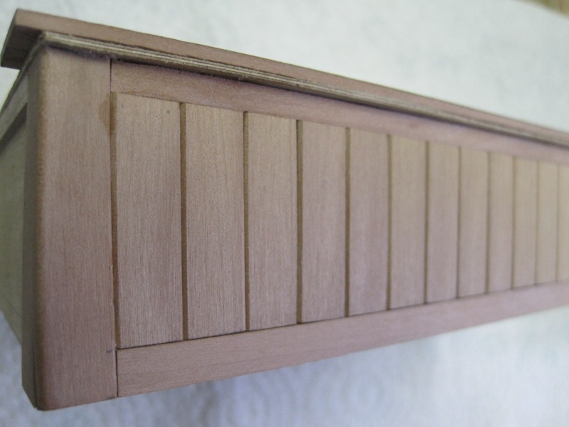

Comparaison n'est pas raison, voici tout de même une vue de l'ancien et du nouveau roof.

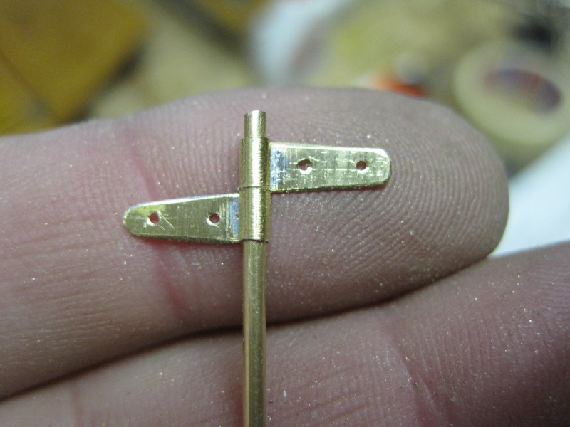

Voici ensuite la fabrication des gonds pour les portes et quelques vues du roof terminé avec les escaliers de descente à la chambre en trompe l'oeil sur fond noir.
Sur cette vue en coupe, on comprend mieux le pourquoi de la cheminée sur le toit du roof et on voit bien les escaliers qui donnent accès à la chambre depuis le pont.
Voilà prochainement on va parler un peu de la mâture, du moulinet et de la pompe de cale. A bientôt GéGé
