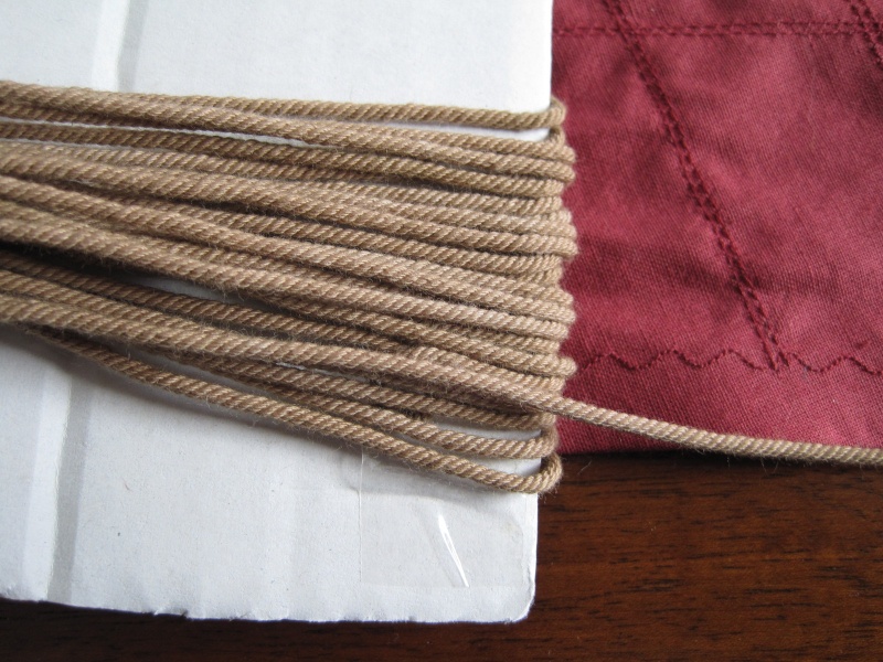

En prévision de cette restauration j'avais acheté des cordons toronnés que je vais maintenant coudre autour de mes voiles.
Et c'est parti pour de longues heures de travail à l'aiguille ! Il faut de la patience, beaucoup de patience, un peu d'habileté manuelle et un bon éclairage. Au bout d'une heure je m'arrête, je fais une pause puis je reprends le travail. L'objectif est d'obtenir une couture de la ralingue quasi invisible.
Je vous rassure tout de suite, j'ai réalisé une voile dite "essai" pour me faire la main et m'entrainer jusqu'à obtenir ce que je voulais. Pas évident d'y arriver du premier coup, :nono mais j'apprends vite ! clin d\\\\'oeil
Tout de même, c'est long, j'ai réalisé qu'en une heure je ne posais que 30 cm. de ralingue ! :affraid:

explique nous pourquoi tu as enroulé ta "ficelle " autour de quelque chose

Gazou
Mis à part le fait que c'est une manière comme une autre de le stocker dans mon matériel et qui à pour avantage d'éviter de le voir s'emmêler lorsque l'on souhaite en couper un mètre, je ne vois pas ce que je pourrais ajouter.
