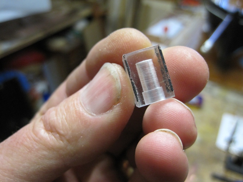

Après toutes ces poulies et avant de gréer le bateau, j'ai réalisé la conelle, utilisée pour relever les lignes. C'est en posant celle-ci sur la lisse de pavois que j'ai eu une idée pour le moins lumineuse pour réaliser la lanterne qui se trouve à proximité.
Il s'agit ici d'une lampe à pétrole installée dans une lanterne qui s'implante dans un trou de la lisse de pavois. ( Il y à plusieurs trous sur la lisse de pavois qui permettaient de déplacer la conelle et la lanterne )
Et si je faisais une lanterne fonctionnelle, qui diffuse une lumière jaunâtre et vacillante, comparable à une lampe à pétrole, me suis-je dit ! C'est la que j'ai repensé aux fêtes de Noël et que............ ?
Patience c'est en travail et dès que terminé, c'est à dire demain, vous aurez des photos et une petite vidéo si vous êtes bien sages ! lol!
A bientôt GéGé
