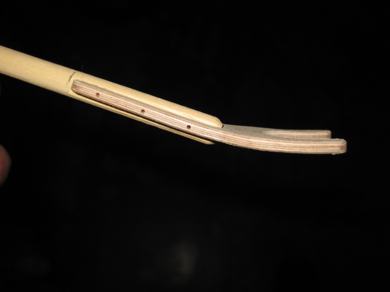

Hello Gégé
Comment as tu fait tourner le ctp ??

Comment as tu fait tourner le ctp ?? Lamellé/collé en forçant un peu avec le pouce, une pince à chaque bout! clin d\\\\'oeil

Au vu de la tranche, c'est pas du lamellé collé

Comprenons nous bien, l'abachi est mis en forme au tour. Comme vous le voyez sur une des vues je choisis un rondin d'abachi proche du diamètre souhaité et si possible le plus rectiligne possible. Ensuite, une extrémité prise en mandrin, l'autre soutenue par la contre pointe, je travaille le tout entre deux cales à poncer.
La mâchoire ou l'encornat de la corne est légèrement incurvée ce qui à pour effet de diminuer le frottement au niveau du portage. La mise en forme se fait très facilement en mouillant le contre plaqué multi plis puis en le travaillant dans le souffle chaud d'un décapeur thermique.

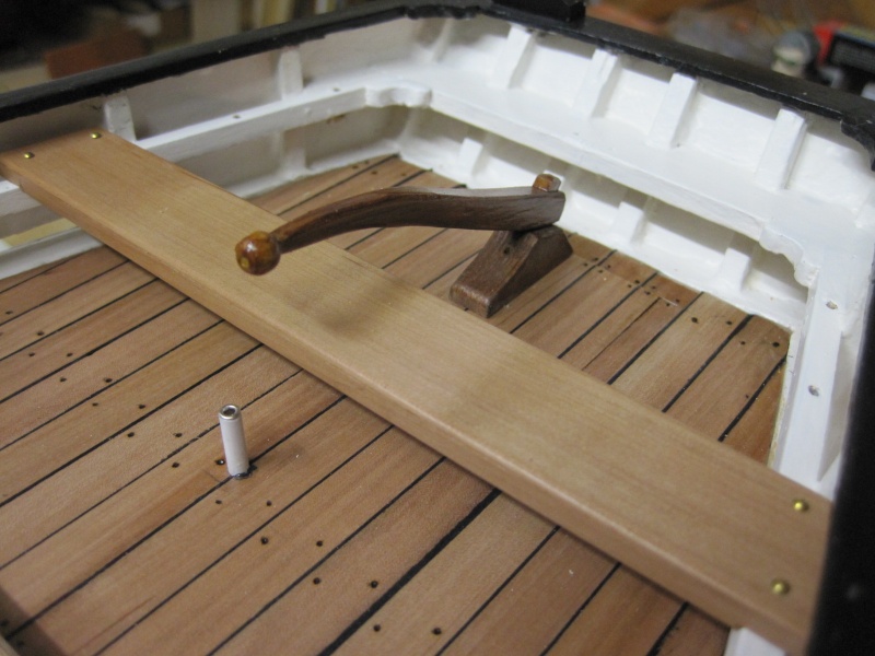

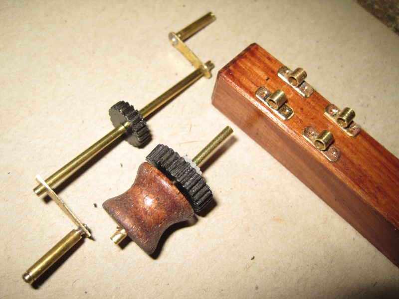

La restauration se poursuit avec la fabrication du moulinet, de la barre franche avec le banc du barreur, de la pompe de cale, des nombreux taquets, et la finition de toute la mâture. Sans entrer trop dans les détails quelques vues de ces diverses étapes.

Message par Claude dit Oldsail le Sam 23 Mar 2013 - 10:40
Je crois que le banc du barreur n'est pas cloué. Il est taillé en biseau pour venir se "coincer" sur ou sous la bauquière.
Mais autrement, me itou bravo bravo bravo bravo bravo bravo bravo

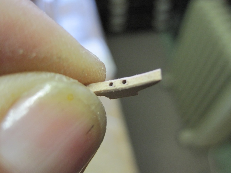

J'arrive à la fabrication des nombreuses poulies simples et doubles. Quelques vues pour expliquer une technique qui me plait bien. Le bois utilisé pour les caisses est débité à la petite circulaire dans des planchettes de poirier.
Reste à fabriquer les réas qui, pour une question de facilité de réalisation, ne seront pas en bois mais en laiton. Une fois toutes les attaches et les réas traités à l'eau bleue, ces composants vont passer du jaune au noir ce qui donne une apparence beaucoup plus réaliste à la poulie.

Message par wadone le Dim 24 Mar 2013 - 18:57
Gégé,
Bravo pour la finesse de réalisation de tes poulies.
Quel vernis as-tu utilisée pour les teinter?

Tout simplement un verni de fond transparent à séchage rapide, excellent bouche pores à base de résine nitrocellulosique. Le même que j'ai utilisé pour le roof.
