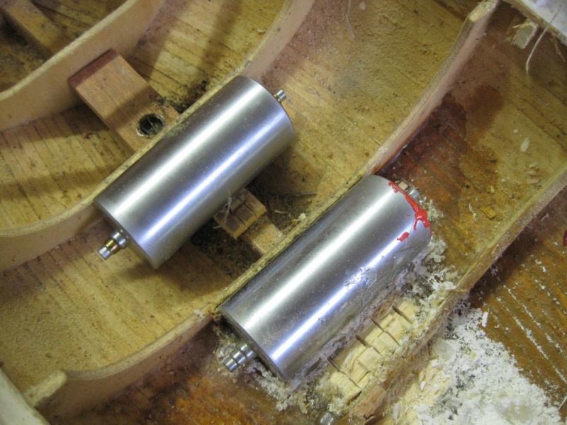

C'est la que l'on découvre avec étonnement que le lest est constitué de deux gros cylindres de laiton chromés qui ne sont rien d'autre que des contre poids de pendule qui étaient immobilisés à la base par de la résine. C'est dommage car ce pauvre modéliste avait un mauvais lest sur son bateau et devait également avoir une pendule qui ne fonctionnait plus ! :cheers:
Vous avouerez que comme lest, il y à mieux ! :biz

Quant au lest, il n'y a qu'un horloger Suisse pour déduire que ça vient d'une horloge! Il aurait eu une horloge à coucou, il ne pouvait naviguer! rire 1

Regarde le coucou qui est dans mon atelier, tu comprendras que les deux contre poids en fonte seraient également utilisables pour lester un Bautier.
Rassures toi, j'ai beaucoup mieux, explication prochainement.

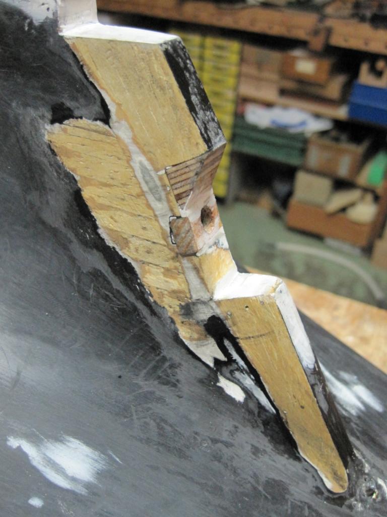

La coque a également été mal construite, mais elle est saine et au stade ou j'en suis, il ne me reste plus que deux alternatives : 1.- Restaurer et sauver cette coque. 2.- Sauter dessus à pieds joints et en reconstruire une nouvelle.
Rassurez vous, après une courte réflexion, c'est la solution 1.- qui est adoptée.
Après avoir corrigé quelques erreurs, je vais donc entièrement poncer l'intérieur de cette coque puis lui donner une première couche de résine qui sera suivie d'une couche de verni au couleur de mon forum préféré ! salamalec salamalec salamalec salamalec
En réalisant ce travail, je constate avec stupeur que le tube d'étambot n'était pas collé, mais simplement ajusté en force. :affraid: Heureusement pour moi, car le trou était percé de travers et en plus pas avec le bon angle par rapport au moteur. Pour bien corser le tout, la sortie de l'arbre à la poupe était "taillée à la hache" , le safran monté à l'envers et le tube de jaumière bien entendu complètement de travers.

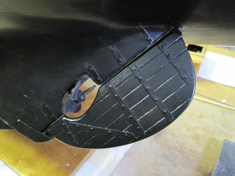

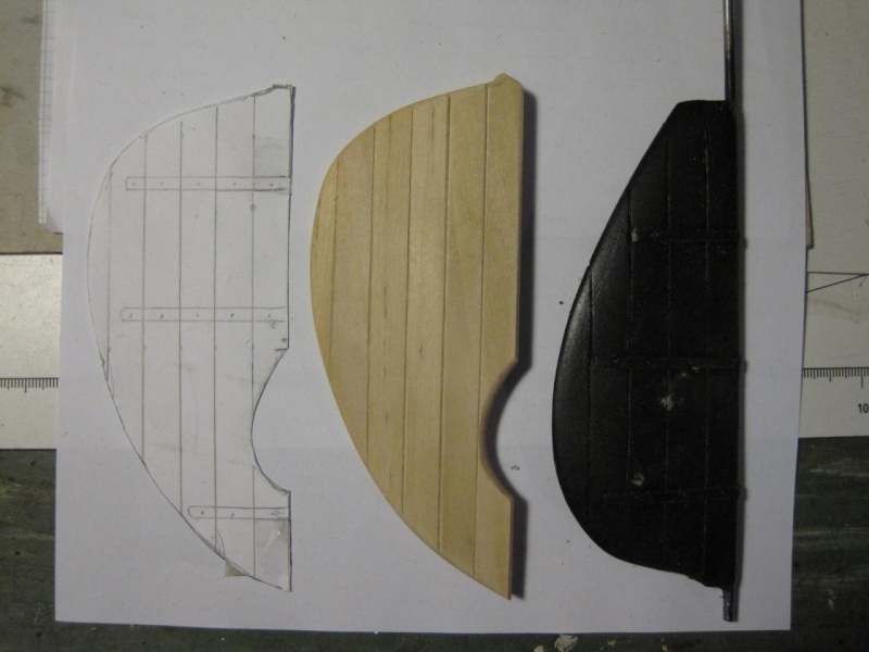

Bref un peu de chirurgie esthétique sur la coque, refaire un safran, poncer mastiquer, poncer et l'on arrive à obtenir finalement une bonne base pour continuer refaire le reste.
Remarque : Oui je sais, les Bautiers de cette époque n'étaient pas motorisés ! :nono
Oui je sais le safran que j'ai réalisé n'est pas à l'échelle ! :nono

Incroyable ce safran inversé étonnant
Je te soutiens complètement dans le choix de la taille de ton nouveau safran bravo :hurle

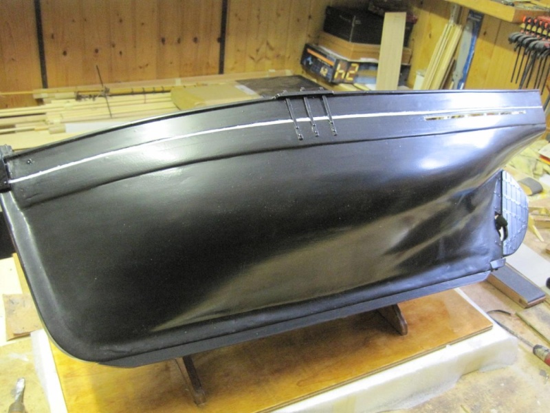

On continue cette restauration en s'attaquant à l'extérieur de la coque. Ponçage général, masticage, ponçage à l'eau, une couche de fond dur, puis 3 couches d'un verni noir mat qui ressemble un peu à du goudron et qui conserve une bonne élasticité une fois sec. Application au petit rouleau à peinture ce qui nous donne, après séchage, une surface très légèrement satinée.
Indication sur la boîte. Recouvrable après 12 heures séchage complet après une semaine !
Voilà le résultat !
