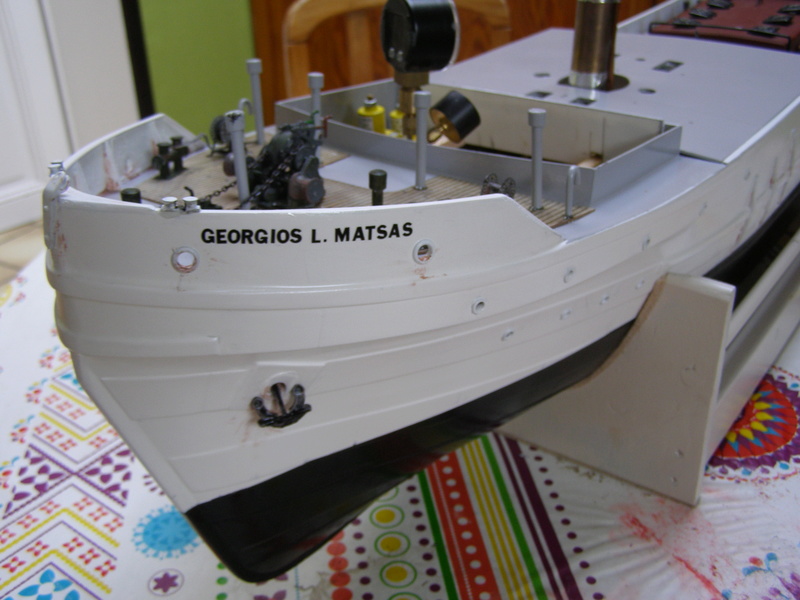

Message par Braibant le Jeu 4 Aoû 2016 - 20:48
Lentement ... patiemment ... au gré du temps et de l'humeur "Envoy" de son nom grec "Georgios L. Matsas" s'assemble. La coque est presque prête pour recevoir sa peinture (blanche).
Une quantité de pièces d'accastillages sont prêtes et mise en peinture.
A+ pour la suite.

Message par Braibant le Dim 4 Sep 2016 - 16:13
Ah si j'avais su ! je n'aurais jamais écrit 2014 mais 2017 ! A l'époque j'ai préjugé et de ma santé et du temps que je pouvais consacrer à cette construction. La canicule de ces dernières semaines et un taux d'ozone excessif m'ont fait privilégier une position en retrait où je n'avais qu'à me consacrer à la peinture et la décoration de la coque.
En photos :
- la coque a reçu sa peinture blanche; pour le pont le gris a été préféré, souvenir de l'ancienne affectation ?
Les éléments de la plage arrière prennent leur place :
La plage avant :
En tenant compte de sa vie, le bateau "Envoy" racheté par Matsas ne devait plus être de toute première fraîcheur. Une peinture "méditerranéenne" ne devait pas avoir la tâche facile pour masquer coups et attaques de la rouille. Et puis c'est la maquette d'un bateau de travail et non une poule de luxe.  Après avoir pris le soin de poser une peinture correcte il est amusant de la patiner et représenter huile, saleté et rouille.
Et maintenant ? En l'état il ne se passera plus un mois avant que la coque ne découvre l'eau de l'étang à l'occasion d'une première marche. Si c'est le cas, vous aurez les photos. Et de découvrir ce bateau en navigation m'incitera à fignoler château et ponts supérieurs.
A la prochaine et le plus cordial salut à tous
Yves

A petits pas, cela avance. Après avoir validé la modification de la structure pour garder un bon accès à la chaudière (c'est la plaque de 1.5 mm qui recouvre la trappe initiale. Elle est enchassée entre deux petites lattes collée sur la coque. Cette plaque et ce qu'elle supporte (bossoirs, chaloupes, manches à air, cheminée et grand mât) sera rendu solidaire du château, de ses ponts et du mât de misaine. Dans les moments libres, je me suis attaqué à la confection des chaloupes
et de la décalcomanie du lettrage de poupe
Mais je n'y tenais plus.
Comme ce samedi après-midi les membres du Liège Marine Club avaient été invités à animer une fête de quartier (étang d'Ensival commune voisine de Verviers), j'en ai profité pour emporter "GLM - Georgio L Matsas) et procéder dans l'état actuel à une première mise à l'eau. Les équilibrages définitifs ne pourront être réalisés qu'une fois le bateau terminé. Quelques photos et une mauvaise vidéo (muette) prise avec un APN déjà ancien. Je ne doute pas que d'autres images seront prises à Cabariot où le moteur Typhon II viendra saluer son concepteur.
Eugène (autre membre du forum) m'assiste pour la première mise à l'eau
Premiers tours d'hélice
Premier accostage
Les lipo sur la plage arrière sont provisoirement là pour lester et équilibrer le bateau
Les liens vers les (mauvaises) vidéos
