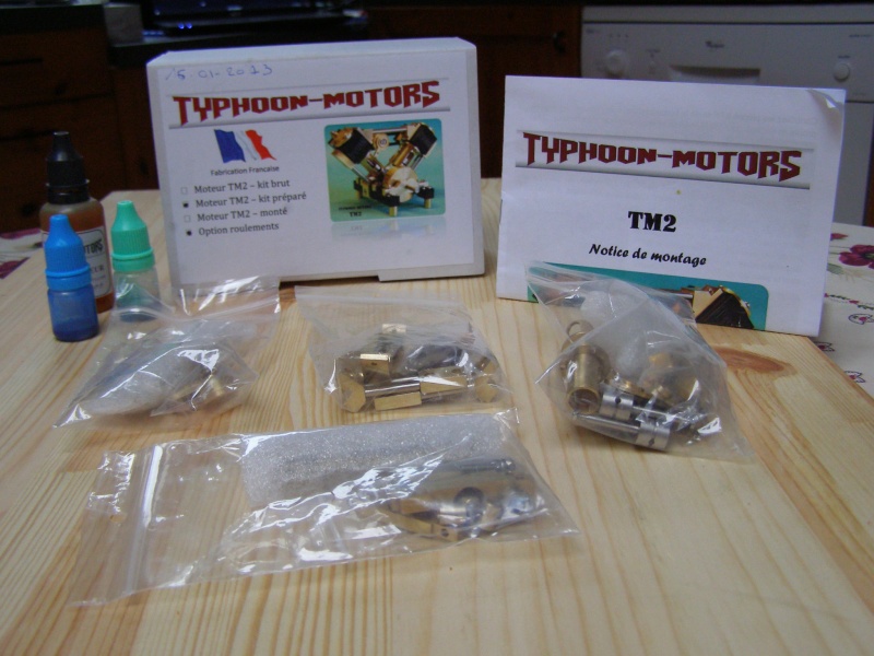

Le moteur (ici en pièces détachées) est logé dans une solide boite en carton contenant notice de montage, frein filet, colle, huile et les composants du moteur réparti en différents sachets en rapport avec les étapes du montage.
Deux photos vous en diront plus.
Pour conclure ce propos, je ne peux qu’exprimer mon entière satisfaction d‘avoir traité avec ce fournisseur. applaudissement

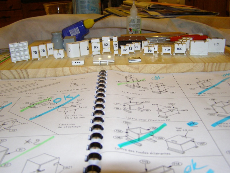

Pourtant « Envoy » avance, mais au fil de mon humeur, lentement et par à-coup  au gré de mes « coups de mou ».
Sur ce bateau il y a une quantité de petites pièces à façonner. Patiemment j’ai assemblé les multiples 6 pièces et consorts pour réaliser les différents coffres. C’est plus fastidieux que de tailler des blocs ad hoc. C’est du passé et tout ce matériel attend la mise en peinture.
Il en est de même pour différents éléments d’accastillage qui attendent eux aussi de trouver leur place sur les ponts. Cheminée, roof de la salle des machines sont en peinture.
