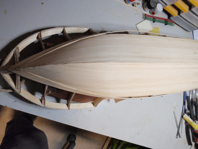

Après avoir passé de très longs mois abandonné sur des étagères poussiéreuses, puis à l'abri dans une armoire, puis à l'abri d'un drap sur un établi tout neuf, une maquette non terminée de Riva Aquarama 1/10° sur une base de kit Amati ref. 1608 a attendu patiemment que mon moral et ma santé veuillent bien se mettre d'accord pour reprendre doucement les travaux dans l'espoir de les terminer pour le voir naviguer un jour.
"Haec decies repetita placebit" (Horace) :(
Le premier sujet posté sur la construction ayant malencontreusement disparu dans les limbes, je vais faire un rapide résumé des épisodes précédents (si j'y arrive :cry: )
Tout môme, j'ai toujours aimé les maquettes, le modélisme, puis vinrent mes premiers trains électriques, de plus en plus sophistiqués, qui me poussèrent à apprendre l'électronique et l'Allemand, puis les voitures, avions et hélicoptères radiocommandés. J'ai toujours admiré les "papys" avec leurs doigts de fées et leurs magnifiques bateaux, et leurs merveilleuses machines à vapeur, mais quelques soient les maquettes navigantes, elles m'ont toujours parues hors de portée, car je n'avais pas du tout le temps de réaliser cela, ni les compétences (ni la patience peut-être). Cloué à la maison il y a quelques temps, je me dis que le moment était désormais venu de me jetter à l'eau :cry:
N'ayant aucune expérience, j'ai commencé par lire pas mal de magazines, qui m'on apporté que peu de choses en vérité, puis des forums Anglais, et Français comme le votre, qui m'ont vraiment décidé à franchir le pas.
Gonflé à bloc... Je me suis commandé un Kit Amati 1608, en Italie (désolé), je n'avais trouvé personne dans mon coin qui en avait, alors, quite à le commander par correspondance...
et quelques semaines plus tard, il arriva à la maison, et entre temps, j'étais inscrits sur ce forum de comiques trinquons
Le kit est bien fait, toutes les pièces sont découpées très proprement au laser, la doc est pas mal faite, bien qu'un peu (beaucoup) incomplète pour un novice comme moi.
Pas mal d'heures passées à bien lire le plan, à m'équiper en petites pinces diverses, une bonne colle à bois (Aliphatique), quelques réglets, des cales... et ça avance doucement..
Il sera équipé de deux moteurs Brushless avec refroidissement à eau (deux micro pompes), j'avais bien fait attention à bien calculer leur puissance / KV par rapport à la vitesse attendue / vitesse modèle grandeur / taille des hélices / glissement... mais je ne me souviens pas de grand chose, tout est noté cependant, je ressortirai mes notes plus tard..
On continue, une partie assez délicate pour moi...
Puis l'acajou
Les feux ont été rendu fonctionnels, avec des LEDs, ce qui n'est pas le cas d'origine
Un peu d'essais de vernis
Et voila où j'en étais, avant l'arrêt des travaux...
