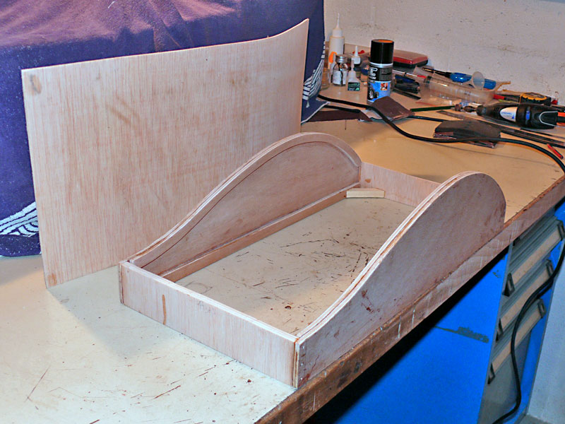

• La coque
- Classique. Les flancs sont en CTP de 6mm, doublé sur les arêtes. L’avant et l’arrière sont en CTP de 10mm. Ces épaisseurs généreuses permettront de clouer les différents éléments et simplifiera les opérations de collage (Araldite).
- Le fond est en CTP de 3mm, mis en forme à la vapeur avant pose.
Les clous (laiton) sont alors enfoncés dans le CTP et masqués au mastic. Ponçage à 250, puis application de deux couches de résine, extérieur & intérieur.

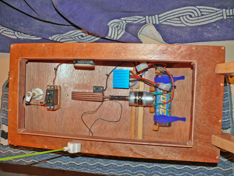

• Câblage :
Très simple ! Un récepteur, un variateur AV/AR, un moteur, un servo et un accus NMIH 7,2v

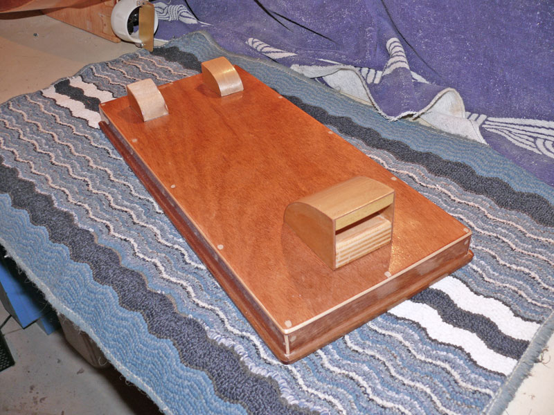

• Le pont :
Un ctp de 4mm pour fermer la coque avec un hiloire généreux de 20mm pour éviter les entrées d’eau. Même technique : Colle Araldite, clous, mastic et résine.
La deuxième partie du pont, amovible, est un simple couvercle s’emboîtant sur l’hiloire. Des ouïes sont ouvertes et habillées pour assurer un minimum de ventilation.

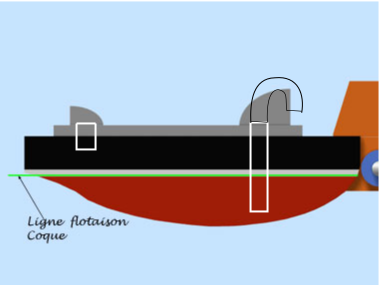

3 petites remarques :
- sur ton plan vue de profil, le moteur est horizontal : il vaudrait mieux qu'il soit dans l'axe de l'étambot.
- L'intérieur me paraît bien vide : il est bien dans ses lignes d'eau ?
- L'écope avant va bien refroidir le moteur, surtout avec une bonne vague clin d\\\\'oeil

Je vois que rien n'échappe aux experts du "Bleu"!! clin d\\\\'oeil clin d\\\\'oeil clin d\\\\'oeil
Pour te rassurer:
- Le dessin était juste un truc rapide pour vérifier l' encombrement de la tuyère et donc sa position verticale qui impose la position de l'axe de l'arbre et son angle versus la position minimale basse du moteur. Dans la réalisation, les axes moteur et hélice sont alignés et montés avec un cardan double.
- Les photos ont été prises avant passage en "baignoire" et pose du lest. En fait, 4kgs de grenaille ont été nécessaires pour le mettre dans ses lignes. Le lest est grosso-modo longitudinalement au niveau du moteur, de chaque côté.
- Le coup de l'écope, ben je me suis posé la même question scratch scratch : Je l'avais d'abord prévu dans l'autre sens pour éviter les entrées d'eau, mais aucune chance de ventilation forcée. La prise d'air ne fait que 15mm de haut et est située 110mm au dessus de la ligne de flottaison. J'ai donc décidé de prendre le risque en me disant que ce n'était pas un machin de course. Si celà s'avère un problème faudra modifier ou l'obturer, mais je n'ai vraiment pas d'autre idée simple pour assurer un poil de refroidissement au moteur... Maintenant, est-ce que j'en ai vraiment besoin??? Un 600 en 7,2v et sans pousser le régime, dans un espace relativement grand? Je suis pas sur que ça chauffe beaucoup, beaucoup... Excès de prudence? Mon expérience en électrique est plus que limitée. Un conseil?
