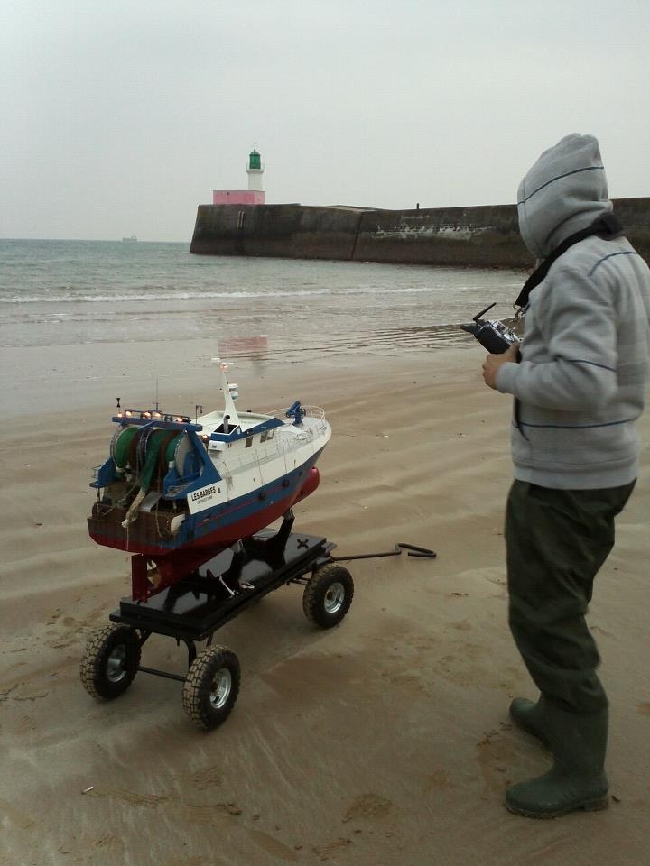

Bonjour a tous ! Après multiples navigation la puissance du moteur ne me convient pas , la vitesse est réaliste mais il manque de reserve des que je met le chalut a l eau , actuellement j avais un moteur speed 720 bb , l hélice fait 90 mm ,j ai essayer plusieurs variteurs , je pensais mettre un speed 600 reducté pourrais j avoir des conseils , merci

Message par JAC 66 le Lun 3 Fév 2014 - 22:57
Bonsoir.
Il est intéressant de mesurer la vitesse de l'hélice pour essayer de comprendre quelque chose, mais personnellement je pense qu'un variateur c'est trés bien mais associé à un réducteur c'est encore mieux.

Message par JAC 66 le Mar 4 Fév 2014 - 12:14
Bonjour.
Pour mesurer la vitesse de l'hèlice il faut un tachymètre.
Tous ces moteurs de modélisme sont des moteurs passe partout, ils ont bien entendu des vitesses et des couples plus ou moins importants, ils ne sont pas conçus pour une utilisation bien particulière comme par exemple les moteurs de ventilateurs de voiture.
Ces moteurs lorsqu'ils sont chargés ont la vitesse qui chute et l'intensité qui augmente et ce n'est pas le variateur qui empéchera cela.
C'est pour cela qu'une mesure de la vitesse de l'hélice à vide et en charge permet de calculer le rapport de réduction adéquat.
Exemples : 6000 tr/mn à vide et 2000 tr/mn en charge, le rapport est de 3, on peut utiliser une réduction 2/1.
6000 tr/mn à vide et 1500 tr/mn en charge, le rapport est de 4, on peut utiliser une réduction 3/1.
Je suis un inconditionnel du réducteur, c'est lui qui permet d'adapter le moteur à la charge, gain de couple, vitesse en charge plus élevée si le réducteur est bien calculé, consomation moindre.
D'aprés les photos il semble que l'hélice ne tangente pas bien l'intérieur de la tuyère, une hélice de diamètre supérieur passée au tour permettrait d'obtenir plus de puissance à la traction.
Jac 66.
