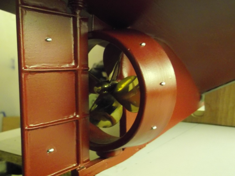

le gouvernail fait en laiton puis la tuyere kort modifiée
la prise d eau qui traverse la coque de part en part

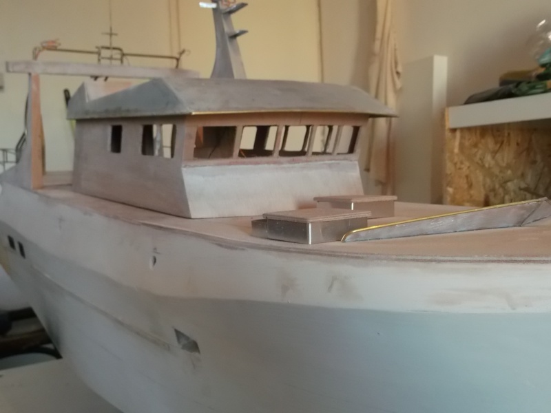

la superstructure elle est en ctp de 3mm ,la casquette est en ctp3mmet tole alu 10/10 le mat est creux en tole d aluminium de 20/10
le bulbe reçoit sa grille de protection et plus tard son anode
a l arrière la tuyère kort modifié et le gouvernail sont en place définitivement
