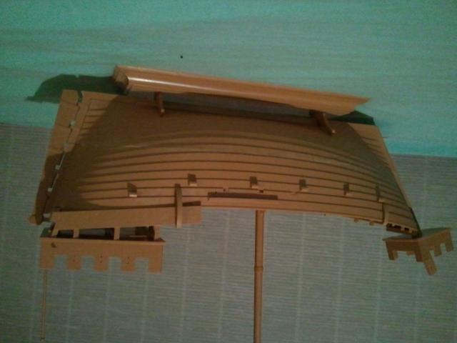

Bonjour a tous,
Je suis nouveau sur ce forum et dans le naval (en plastique statique)
J'ai 24ans je me suis lancé dans le radiocommandé de char au 1/16, inscri sur un forum de char j'ai demandé conseils ou je pouvais allé pour avoir quelques conseils sur les bateau miniature après la construction d'un Kogge au 1/72 de chez revell. J'ai quelques rudiment avec le balza grâce a une maquette d'avion au 1/16.
Je désire construire plusieurs bateaux si possible a cette échelle de l'époque médiévale. Alors pourquoi, je suis fan de moyen age, présidant d'une assoce de spectacle médiéval. Les miniature serviront a assouvir passion personnel et de présentation de ses navire au grand publique.
Les navires médiévaux ne sont pas simple à trouver, et difficilement à la même échelle, je pense donc passer un jour au bateau fait complètement maison en bois. Mais ceci est une autre histoire.
voici une photo du premier montage, il attends sa peinture. Je vais sans doute acheter des encre métal pour plus de réalisme. Et tout ceci va me mener a vous poser beaucoup de question, car j'ai quelques notion en maritime, mais c'est très très limité!

Message par patdxfr le Ven 28 Déc 2012 - 12:45
C'est renversant comme histoire clin d\\\\'oeil

Re: Kogge XIII siècle
Message par GAZOU le Ven 28 Déc 2012 - 13:22
re
:cry:
tu vois on apprend déjà qu'à l'époque les bateaux naviguaient à l'envers
peut-être est-ce un bateau de l'hémisphère sud :cry:
comme dirait Carlos : on est moqueurs
Message par ARGAR le Ven 28 Déc 2012 - 13:32
pour la photo a l'envers, je suis depuis une tablette. Sur facebook ou dans le dossiers photo elle est a dans le bon sens, sur les forum à l'envers...
Vous aurez de meilleurs photo un peu plus tard.
