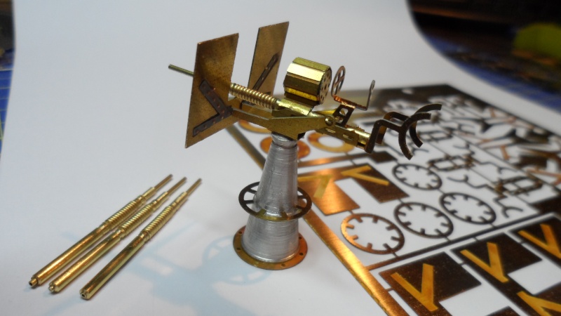

voila mon petit dernier en photodécoupe et autre technique.
voila le prototype.
les suivant auront le pied en résine ( moule terminé ce soir).
l'ame du canon (je ne vous apprend rien) en tube laiton de 1 et de 2.. mm tournés pour les epaisseurs.
ressort en tige de 0.5 mm.
canon articulé en hauteur.
pour les amateurs un petit mp.

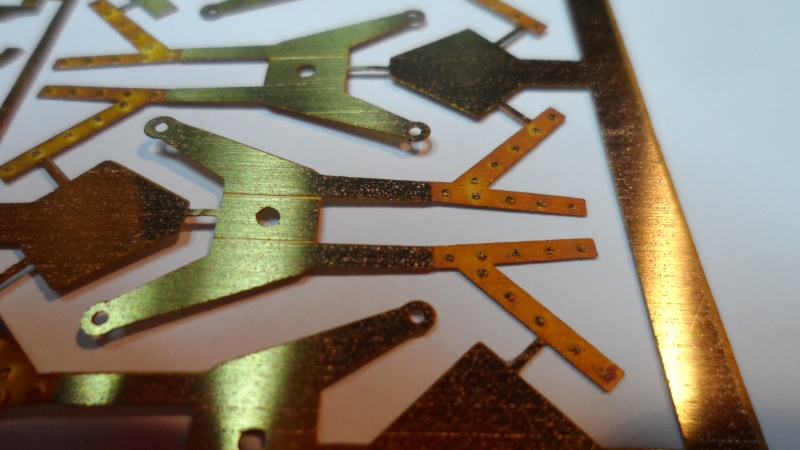

Je ne comprends pas un truc : les renforts en "Y" derrière les blindages viennent de la photo-découpe ?

bien sur la partie du bouclier est creuse (moitié épaisseur)
et la partie en " y " est en épaisseur ,les rivets pour la deuxième épaisseur.
sachant qu'une plaque de photodécoupe peut etre travaillée sur deux faces.
donc deux gravures différentes.
le tour est joué.
