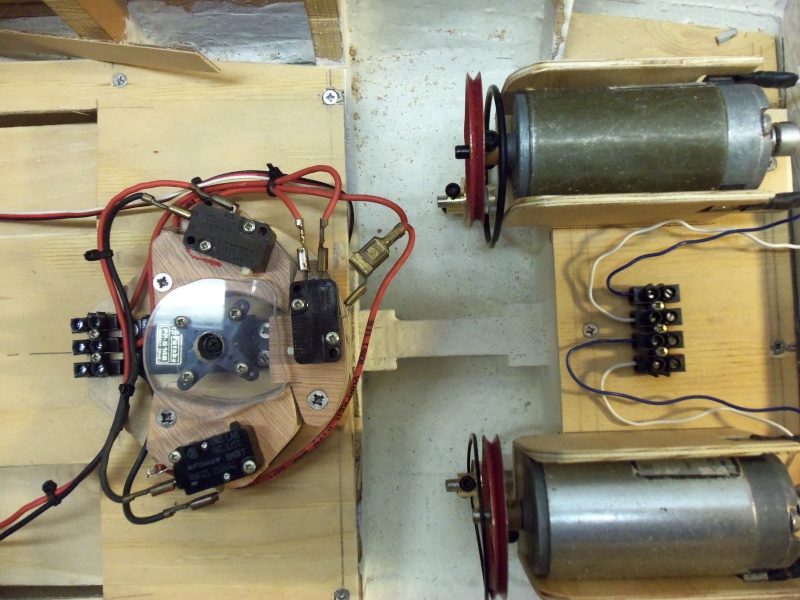

Fabrication de l inverseur de polarité 2 vitesse
Message par floréal le Mer 30 Jan 2013 - 8:12
Ce système remplace le variateur de vitesse une vitesse basse pour les manœuvres et une vitesse plus rapide pour la navigation ,Fabrication très simple aucune panne et très fiable
Mise en place de la cam
Mise en place des Micro Switchs
Montage du câblage
Mise en place face aux moteurs de propulsion
le câblage moteur va être changer et pour les experts en électricité il y a une petite erreur sur le câblage de l'inverseur

Message par Claude dit Oldsail le Mer 30 Jan 2013 - 8:40
Je vais modifier celui de mon propulseur d'étrave, pour l'instant c'est du tout ou rien.
Il y a déjà un certain temps(c'est vieux), j'avais vu, dans un MRB, un système équivalant sur un contacteur rotatif, avec trois vitesses en avant et une marche arrière "lente", il y avait des resistances en sortie des switchs.
Il n'y a pas une grosse demande en ampérage, à chaque contact ?

Message par floréal le Mer 30 Jan 2013 - 11:04
le système est très simple on a une vitesse 6v petite vitesse et une vitesse rapide 12v
2 batteries de 6v pas besoin de mettre de diode pour faire chuter la tension
se système est très fiable il est en place dans plusieurs de nos modèles
floréal

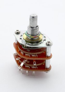

Et avec un commutateur rotatif ?
Re: Le Floréal au 1:50 (Frégate de Surveillance)
Message par GAZOU le Mer 30 Jan 2013 - 12:36
il faut beaucoup de force pour faire tourner ça
