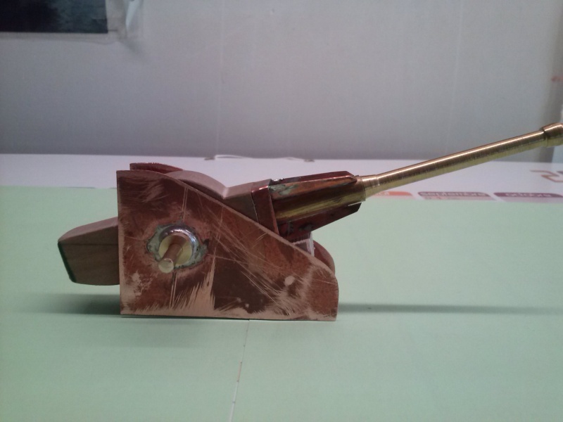

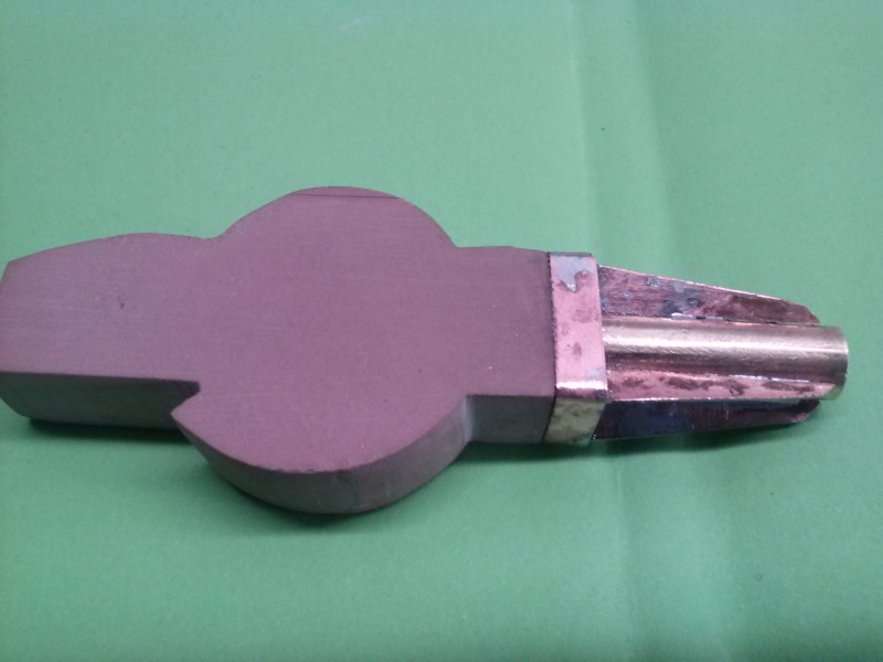

toujours sur la fabrication du canon
mise en place avec gabarit  et soudure des renforts du tube
les renforts en cuivre
mise en place de la collerette et des fut de verins
l'ensemble

Mise en place du système de crémaillère pour l'élévation du canon
Mise en place des renforts pour la soudure
