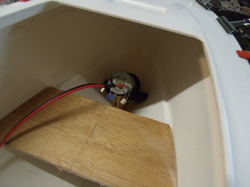

Je me suis (enfin) attaqué sur le Jules Verne. Le carton etait bien rangé sur une étagère, à la cave,depuis 4 ans. La partie classique du montage des tubes de jaumière, des arbres d'hélice et du prop d'étrave, m'ont pas posés trop de problêmes, à noter que les découpes de sorties du prop d'etrave sont percés d'origine.
Par contre, la qualité du moulage des sièges, de l'annexe, et d'autre équipement du pont, poste de pilotage, etc, c'est une vrai cata!! Les angles sont bien trop ronds, la moulure des coussins à peine visible.Ca ne ressemble vraiement à rien.
Pour l'annexe, J'ai utilisé plus de mastique que d'ABS étonnant
Le poste de pilotage, la console, les tables et les banquettes, je vais refaire tout ça, en CTP mince et carton "plume" .
Quelques heures de douce prise de tête en vue :cheers:

Message par Claude dit Oldsail le Lun 5 Nov 2012 - 20:33
Bin les photos d'une coque presque vide (?)
Attend un peu que j'avance sur le cablage, essayer de faire quelque chose de propre.
Demain je fais la bidouille vue sur l'Ocepa de Pioupiou, pour le prop.

Message par Claude dit Oldsail le Lun 5 Nov 2012 - 20:41
Une photo prise sur le forum RC Group, pour voir ce que je vais essayer de faire, rien que pour te faire patienter lol!
