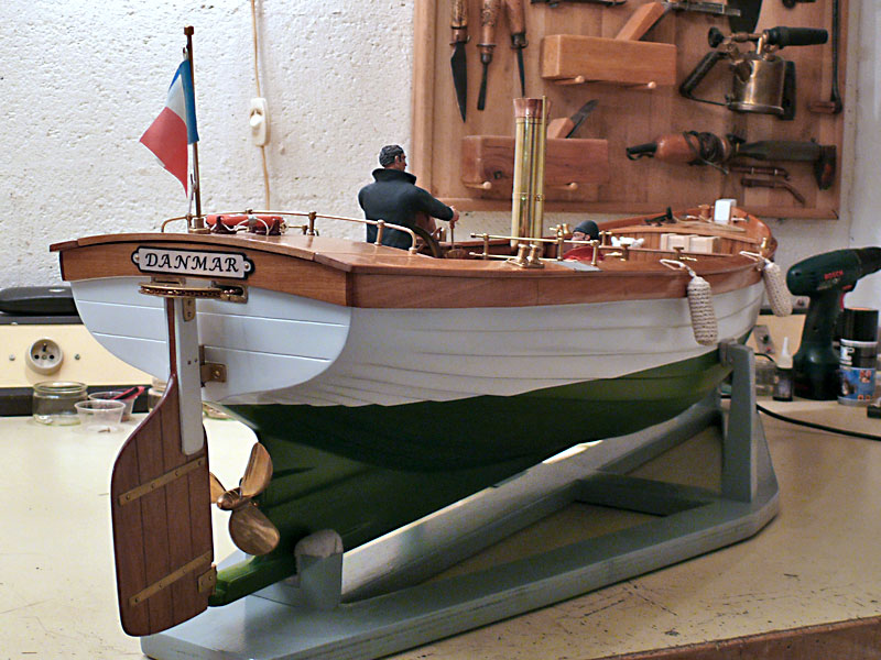

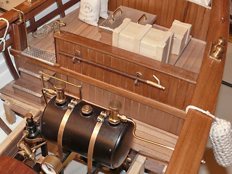

Pour terminer la présentation de ma chaloupe « Danmar », quelques vues après les finitions et le film de la première navigation.
L’ensemble « vapeur » dans son écrin, sans les ponts :
L’ensemble « vapeur » ponts en place :
Quelques vues de l’ensemble :
Quelques vues de détails :

Une question pour les éminents experts du Forum: A l’arrêt elle semble bien dans ses lignes. Mais à plein régime elle me semble « piocher » un poil. Peut-être devrais-je alléger un peu l’avant et/ou lester un peu l’arrière ? Conseils ? Votre impression ?
Côté moteur, l’ensemble Cristal 4,5cc/hélice tripale 80mm me semble largement suffisant : La vitesse me parait très correcte pour une chaloupe. Ce qui me fait douter un peu de toutes les formules de calcul de puissance que j’ai pu voir et qui indiquerait le choix un moteur d’au moins le double de puissance pour ce bateau de 16.5kgs ??? :comprend pas

Effectivement ,le nez plonge en marche ,un petit poids vers l'arrière serait le bienvenue si tant est la solution !
j'ai pas trop d'idées la dessus sinon que le centre de gravité dans la ligne longitudinale devrait peut être un peu reculé
mais prenons avis de modélistes experts en la matières . scratch :(

Concernant l'étrave qui plonge un peu, finalement, on a tous noté la même chose sur ce type de chaloupe. Mais la proue plonge-t'elle réellement ou bien est-ce la vague d' étrave qui donne cette impression ?
Ou encore l' angle de l' étambot qui est mal dessiné au départ , et soulève le cul?
Le 4.5cc Anton a la pèche et si l'étude de l'ensemble est toujours un peu en dehors des estimations, il ne faut pas oublier qu'il est très facile à notre échelle de se planter de 100% , mais que les calculs sont là pour avoir une idée de ce qui est nécessaire, et ils permettent surtout un raisonnement et une logique dans le choix de l' installation.
Ils ne remplaceront jamais les exemples et erreurs déjà faites sur des ensembles installés. Un peu comme après avoir découvert une molécule, il faut l' essayer sur des cobayes pour confronter les résultats.
D'un autre coté, un bout de bois avec une hélice aux fesses, et ça fait un canot qui avance.
Mais quand vient le jour, ou il y a un peu de vent ou de courant, on est content de s'étre, un peu , gratter le haut du crâne et , d'avoir estimé la puissance du moteur avec un petit surplus de puissance.
Bravo Rookie! bravo

ce ne serait pas tout bonnement une histoire de répartition des masses ?
Re: Chaloupe "Danmar" à Clins & à Vapeur - Première navigation
Message par america12mj le Sam 27 Oct 2012 - 8:24
il y a aussi l'angle de l’étambot qui a son importance, plus il a de l'angle plus il a tendance par la poussée a soulever l’arrière de la chaloupe!
america12mj
Message par GAZOU le Sam 27 Oct 2012 - 8:34
Re
possible mais vu le poids de la mécanique et les vitesses atteintes ça me surprendrait.
A l'arrêt la chaloupe doit être au point d'équilibre et il suffirait peut-être qu'elle ait le cul un peu plus bas ( comme les vraies chaloupes ) pour qu'en navigation ça retrouve la bonne ligne.
C'est facile à tester, il ne faut pas beaucoup de plomb pour le voir. Si c'est le cas Marcel est bien suffisemment astucieux pour cacher le lest.
Je pense que c'est bien tout ça qui rentre en jeu. J'ai mesuré la position longitudinale du centre de gravité de ma chaloupe. La position verticale est estimée mais vu que tout le lest est sous le niveau de la platine moteur ça ne doit pas être trop faux. J' ai résumé le tout sur le dessin ci - dessous.
Avec mon étambot incliné à 4° on s'aperçoit que l'axe de poussée passe à environ 36mm au dessus du centre de gravité. On va donc forcément engendrer un moment tendant à faire piquer du nez la chaloupe. Je ne connais pas la force de poussée, mais certainement plusieurs kilos à plein régime. Et plusieurs kilos avec un bras de levier de 36mm n'est pas négligeable...
Donc:
- A l'arrêt chaloupe bien à plat dans ses lignes
- A faible vitesse, F faible, moment faible, effet pas visible
- A plein régime, F important, moment important, Effet visible.
Pour éliminer ce phénomène il faudrait travailler finement le dessin pour que l'axe de poussée d'un étambot incliné passe par le centre de gravité de la chaloupe. Pas simple à prévoir au départ :affraid:
Autrement, une possibilité est un simple compromis entre la position en statique et à plein régime: On charge l'arrière. En statique la proue sera un peu haute. En vitesse le poids arrière contrera le moment induit et la proue prendra une position plus acceptable.
L'autre possibilité serait de "remonter" le lest dans la coque pour rapprocher le centre de gravité de la chaloupe de l'axe de poussée. Pas si facile à faire et au détriment de la stabilité.
J'ai 1kg dans la proue. J'essaierai de le diminuer de moitié... Et d'en mettre un poil à l'arrière, j'ai de la place dans les cales clin d\\\\'oeil

pour en revenir à l'assiette, si on regarde cette vue
la proue semble plus basse que la poupe ( illusion ? ) alors qu'une chaloupe a normalement la proue plus haute que la poupe.
Message par rookie78 le Sam 27 Oct 2012 - 14:06
GAZOU a écrit:bonjour
Non, ni plus haute, ni plus basse mais même hauteur (j'ai suivi le plan MRB d'origine...):
Mais tu donnes une bonne idée pour la prochaine clin d\\\\'oeil : Mieux vaudrait dessiner une coque avec une proue plus haute que la poupe. Elle s'enfoncerait toujours d'autant mais l'effet visuel serait sans doute meilleur.
Marcel. hello
