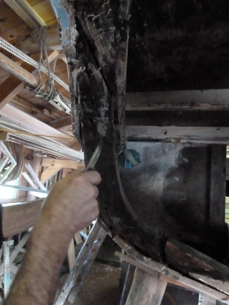

Voilà le dernier cadeau fait à l'association, le bateau à fait le tour de l'ile en remorque, tout l'équipage avait la trouille....
il y a du travail et je vais tenter de suivre ça pour vous
L'avant est correct et le bois est sain
mais le cul est totalement pourri
le premier travail a été de prendre des gabarits et de faire sauter le bois qui ne demandait que ça ! On retire tout ce qui veut bien tomber et on prend encore des gabarits et des mesures que l'on consigne sur un cahier. On a démonté l'hélice et le gouvernail.
ensuite on va laisser sécher, puis on passera de l'eau de javel presque pure pour tuer les champignons et les bestioles, encore après on va noyer d'insecticide tout le bois au pulvérisateur
on démontera tout ce qui est pourri et on refera toutes les pièces à l'identique.
On ne reconstruit pas un bateau neuf, on restaure un bateau qui a une vie.
A bientôt pour la suite

non et ils étaient prêt à couper la remorque. La mer était très plate ce jour là sinon ils n'auraient pas fait le parcours.
des chantiers il n'y en a plus le long de la Marne ?
je vais avoir du mal à suivre le travail parce que ces foutus volontaires sont acharnés, je ne sais pas s'ils étaient comme ça quand ils bossaient mais en retraite ils sont efficaces :cry:
Et moi j'habite à 40km, autant dire que je n'y vais pas tous les jours
