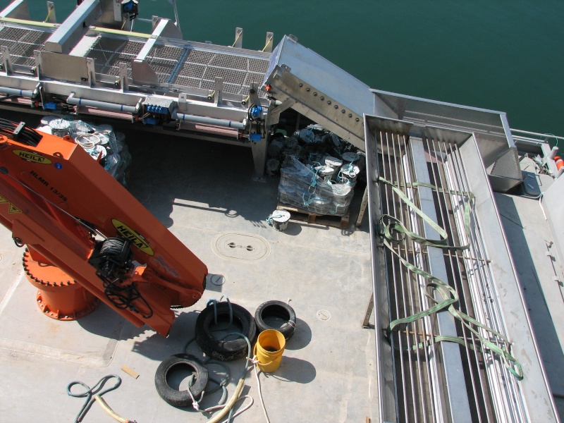

Mais, je vais faire mon casse pompe de service : la grue (très bien fini au demeurant) me paraît un peu démesurée par rapport au modèle. Mais Peut être est ce les photos qui me trompe. étonnant
En tout cas, je le répète, tout est super bien réalisé.

Pour la grue, vois la photo réelle. C'est vrai que cela parait énorme, mais je ne suis pas loin de l'échelle.
