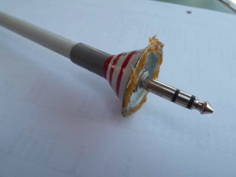

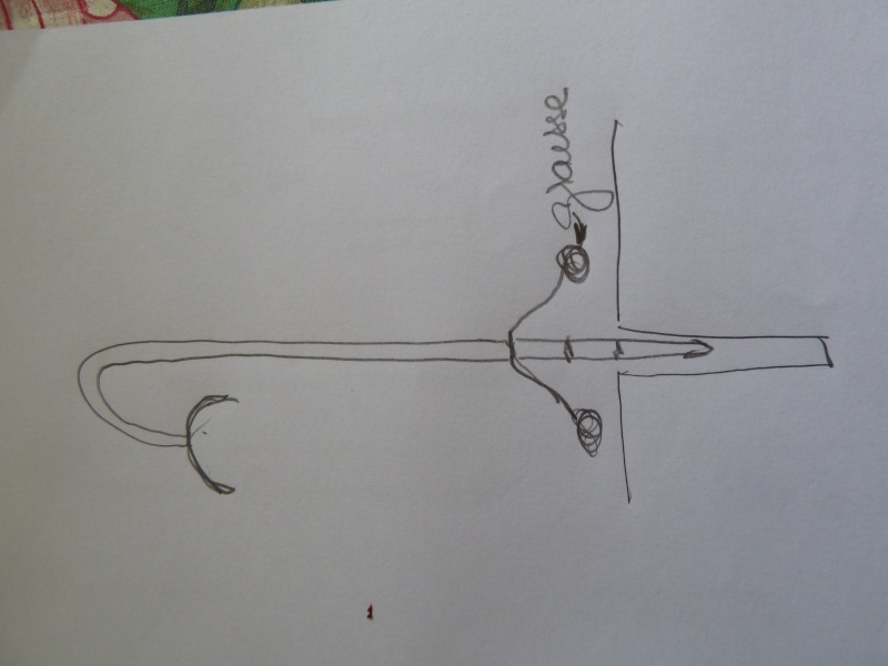

je suis dans l'embarras, je viens d'avoir SISUS au téléphone et il m'a donné une bonne combine pour l'étanchéité des boitiers.
Mais les lampadaires sont enfichés avec des jacks. Il n'est pas question de changer ça . Pensez vous que si je met un chouia de graisse autour de l'embase ce serait suffisant pour empêcher l'eau de rentrer

Je crois moyennement à la graisse, mais pourquoi ne pas utiliser un joint torique comme pour nos raccords vapeur ? Il n'y a pas une forte pression de l'eau et si il est au bon diamètre ça doit le faire.

pour moi il ne faut rien mettre ou tout juste un joint caoutchouc
plomberie de très faible épaisseur de toute facon l'air contenu dans l'espace intérieur suffit a empècher l'eau de rentrer , l'eau est rentré dedans avant au montage ou quand nous avons enlevé les lampadaires
le court jus a eu lieu dans le boitier plien d'eau à l'ouverture de celui ci et a fait monter le voltage et grillé les leds
je vais regarder pour les joints mais sans vissage des lampadaires !!!!! et puis il ne faut pas d'épaisseur de joint sinon le contact ne se fera pas !!

Pour l'étanchéité des boitiers, je t'avais indiqué une piste :
Une section de tube PVC genre descente d'eau en 80mm de diamètre, un bouchon collé à un bout et une autre à baïonnette type tampon de visite.
Pour l'étanchéité des "Jacks" aux projections, de la graisse pourquoi pas, mais en cas de submersion je ne vois que l'ensemble joint + vissage.

Heu!!! Attention que la graisse, selon qu'elle soit isolante ou conductrice,
ne perturbe pas le passage du courant dans le jack ....
Peut-être faire un test avant validation ....

la graisse ne serait qu'au bord de la coupelle, pas sur le jack

Il aurait fallut prévoir un tube (en vert sur le dessin) collé sur la base et dans lequel irait s'enficher le jack
Du coup, l'embase conique si on veut la conserver n'est plus solidaire du poteau, mais de la base
La hauteur du tube détermine le niveau d'immersion possible
Re: GAZOULAND 2013 du dimanche 5 Mai 2013 au dimanche 12 MAI 2013
Message par GAZOU le Ven 24 Mai 2013 - 17:05
l'idée est astucieuse mais pose des problèmes pour le stockage et de fragilité pour le transport

Sur les jacks et la partie femelle du connecteur tu peux utliser de la graisse silicone en pot ou en spray. S'est une graisse diélectrique et- hydrofuge. Tu en mets dans le connecteur femelle tu enfonce ton jack et tu es protégé des ruissellements. Seul précaution il ne doit pas y avoir d'eau ou d'humidité dans le connecteur au moment de la pose de la graisse. Pour assécher un connecteur tu utilises de l'azote. Cette graisse est utilisée sur tous les bateaux de sismique qui utilise souvent des connecteurs immergés ou utilisés en milieu humide.

pour info les deux petite rondelles noir sur le jack femelle sont des joint spi qui assure par elle mème leur étanchéité
le problème n'est pas la mais sur les boitiers la graiisse va s'infiltrer et provoquer des glissement ou éjection et foi le tout mouillé c'est mort
oui le joint plombier fin et deux petit es vis c'est me semble t'il la meilleur solution ! dominique 7604

je vais essayer la graisse silicone mais je crains que ça me foute tout en court circuit puisque ça conduit l'électricité . Ca va bien pour un contact simple mais pour un jack ? ? ? ?
je vais chercher aussi des joints caoutchouc gaz, ils ne sont pas trop épais

tout a fait il existe des joint gaz 34/40 sur 1,5 mm ca passe impec pour les lampadaires avec deux petits trous et deux vis

La graisse est à mon avis un produit dégueu..
Quand tu installe le port c'est pour plus d'une journée ?
Une idée:
Tu peux essayer le mastic acrylique en cartouche une fois sec tu sera étanche et pour le démontage un petit coup de cuter suffit. Ca se retire facilement en suite par simple grattage.
