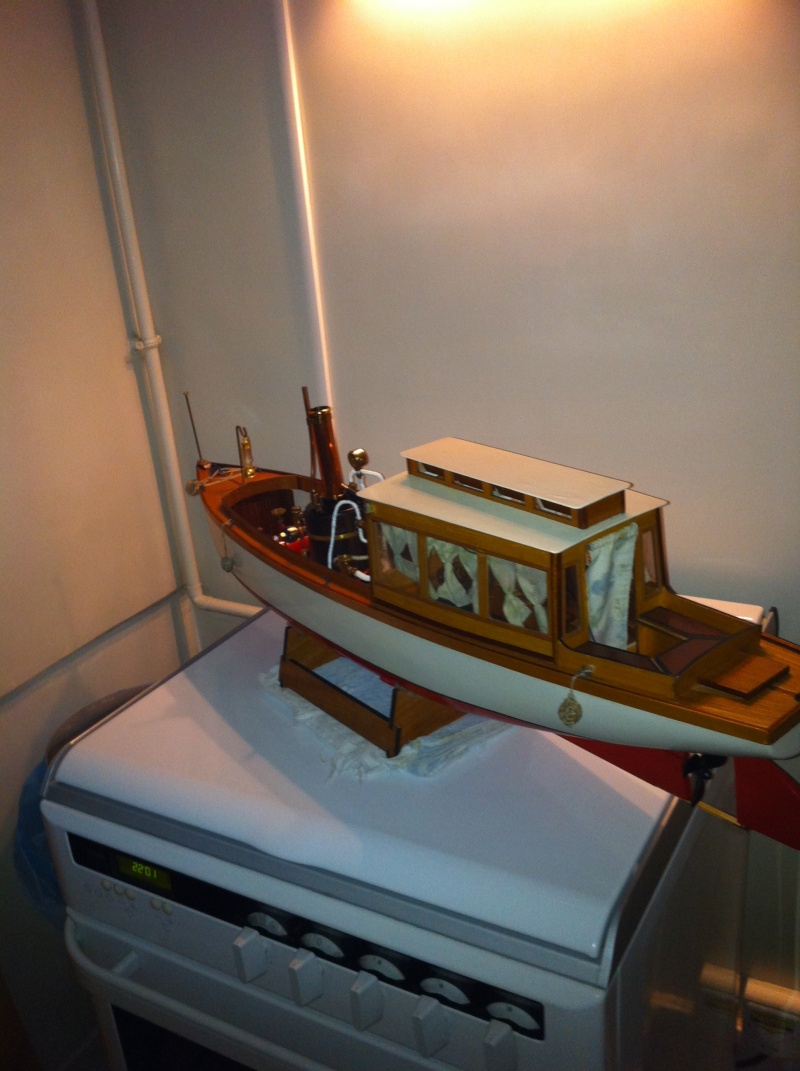

Message par emmanuel75 le Dim 19 Aoû 2012 - 22:19
Voila quelques photos de ma chaloupe qui a ete faite il y a quelques ....15 ans deja!!Une innondation,et 2 demenagement,donc elle avait besoin d une petite resto!Encore des petit reglages et ça devrait le faire,dite moi ce que vous en pensez. Enssemble cheddar ,avec un petit plus ,la pompe a eau et un rechauffeur!Fait avec les connaissance a l epoque et sans matos particuliers,depuis j y est remedier!!A plus Manu. étonnant

Message par nicolasG le Lun 20 Aoû 2012 - 23:10
Emmanuel,
bravo pour le travail effectué sur cette belle chaloupe, l'ensemble cheddar complet est vraiment très compact.
je possède un ensemble puffin, mais sans la pompe à eau, j'ai aussi une interrogation sur le graisseur à déplacement, celui ci est presque vide en fin de navigation, je récupère un peu d'eau (un fond) il reste un peu de mayonnaise, et vu qu'il n'y a aucun réglage, l'action sur la vanne de registre en amont (ouvert à 2 tours actuellement) limiterait-elle le surgraissage ?

Message par nicolasG le Lun 20 Aoû 2012 - 23:14
autre question : c'est quoi un réchauffeur ?? scratch

Message par emmanuel75 le Mar 21 Aoû 2012 - 0:02
Merci Nicolas,pour ta question sur le graisseur je ne pense pas l ouverture de la vanne change grand chose!Le mieu c est un graisseur reglable , c est un peu plus cher mais cela permet de pas trop conssommé d huile,je crois que je vais en metre un aussi.Pour ta deuxieme question,le rechauffeur etait utilisé sur les locos, a vapeur ,la vapeur de l echapement servait a rechauffé l eau avant l introduction dans la chaudiere.Pour elle j ai juste fait un serpentin dans le dehuileur et elle repart dans la chaudiere,comme elle est petite avec la pompe je peut tourner assez longtemps!En plus ça fait des économie de gaz ,l eau sort a 65° environ.Voila j espere que je t ai aider,n hésite pas a me demander,a plus Manu.

Message par nicolasG le Mar 21 Aoû 2012 - 0:53
merci pour tes réponses Manu, j'y vois plus clair maintenant !
