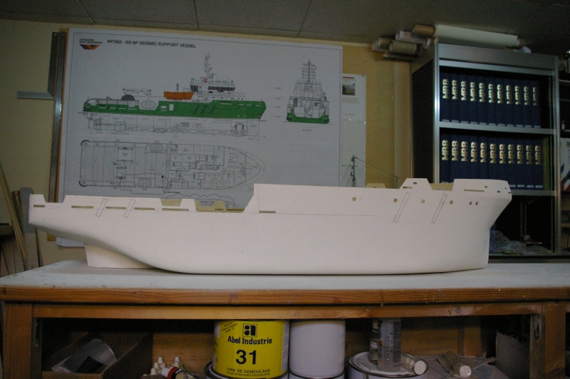

J'ai déja donné avec une coque de 1,20 mettre en une seule pièce et j'ai galéré au démoulage, ce coup ci je ne prends pas de risques.
Re: seismic support vessel
Message par GAZOU le Mar 29 Jan 2013 - 9:15
hello Vu le canot, tu n'aurais pas pu faire un seul moule ?
je trouve que tu as eu beaucoup de chance d'arriver à démouler

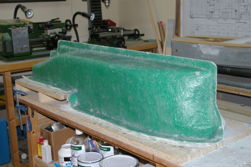

Après, un petit d'arret du à la préparation et à la tenue d'une expo durant 9 jours, reprise du travail sur le sesismic support vessel. Passage de 6 couches de cire démoulante sur la moité babord de la coque puis passage du gel coat.
Message par seismic76 le Dim 17 Fév 2013 - 14:23
bonjour ,
Voila le premier demi moule est terminé, 6 couches de cire à démouler , une couche de gel coat pour moule , 3 couches de mat 300. Il n ' y a plus qu'à enlever la délimitation centrale en bois et attaquer la deuxième partie pour avoir un moule complet.
Message par seismic76 le Dim 17 Fév 2013 - 17:19
Le plan de joint longitudinale a été arrasé et la délimitation centrale en bois otée.
Message par seismic76 le Jeu 21 Fév 2013 - 16:26
Passage du gel coat sur la deuxième moitié de coque et donc début de fabrication de la seconde moitié du moule.

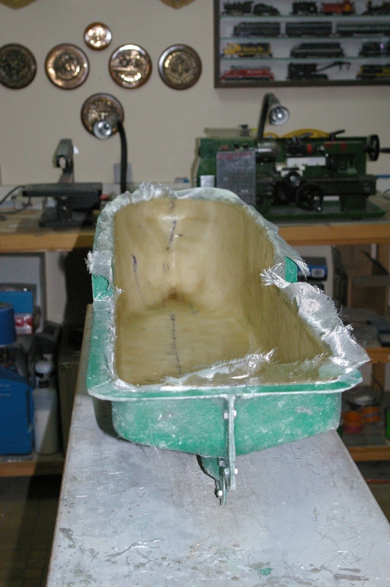

Message par seismic76 le Jeu 28 Fév 2013 - 17:21
Bonjour à, tous,
L'avancement du travail sur le moule continu, Après le premier demi moule voici donc le deuxième fini.
Le tissu de verre a été arrasé et les trous qui serviront à bloquer les deux parties du moule sont percés. Il y a un trou tous les 8cm.
Les deux parties du moule not été démoulées.
Il ne restera plus qu'à reprendre à l'enduit certaines petites imperfections, poncer au 600 et le moule sera près pour faire une coque.

Alors pas trop de difficultés à démouler ? ( je parle du master dejadehors )
Age : 27
Message par seismic76 le Jeu 28 Fév 2013 - 20:37
bonjour nico,
Pas facile, Il y a pas mal d'adhérence du aux grandes surfaces plates et une cire de démoulage un peu trop agée.

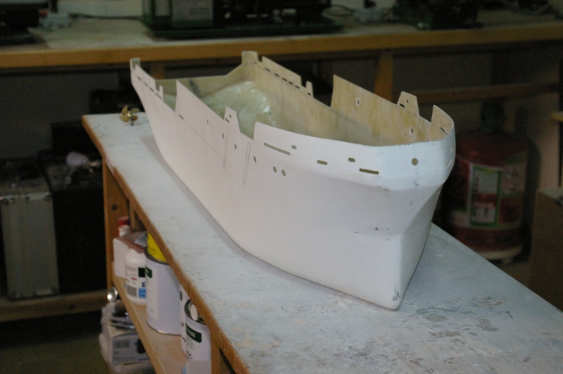

Après avoir rectifié quelques petits défauts dans le moule à l'enduit cellulosique et passé 6 couches de cire de démoulage. Le gel coat blanc de la coque a été passé dans le moule.
Message par seismic76 le Lun 18 Mar 2013 - 16:37
Voila la coque est complétement moulée, il faut attendre quelques jours que la résine prenne bien avant de démouler. Pour faire la coque , j'ai utilsé du gelcoat blanc, 2 couches de mat 300 et en finition une couche de roving 80. Pour éviter les trops fortes contraintes au séchage je n'ai mis que 1,8 % de durcisseur au lieu de 2,5 % dans la résine car il fait 23° dans mon atelier.

Message par seismic76 le Jeu 28 Mar 2013 - 17:26
Après quelques difficultés de démoulage bien que le moule soit en deux parties voici enfin la coque en résine.
