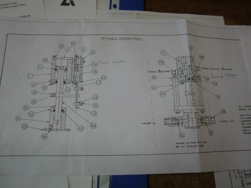

je viens de terminer mon dernier accessoire pour ma 2éme chaloupe, une pompe à vapeur, communément appelé "p'tit cheval".
j'avais reçu les plans de notre ami Giovanni, que je remercie beaucoup.
je ne sais pas encore mettre une vidéo, mais les premiers essais à l'air comprimé ont l'air correct, et le coté pompe un bon débit. maintenant faut voir ça, à la vapeur, et pousser la flotte dans la chaudière.

les pièces, enfin une partie.
le plan est Anglais et bien sur avec des cotes en pouce et ses fractions.

serait-il possible de mettre un petit ressort à chaque butée ou une peite pièce de caoutchouc pour atténuer ce bruit qu'on va entendre en navigation.
En navigation, avec la contre pression de la chaudière , tu n'entendras plus ce claquement. Tu n'entendras que le "Pchiii" de l’échappement de la vapeur. Le mouvement sera plus lent .
De plus le claquement est du au déplacement de la navette de distribution qui dirige la vapeur d'un coté ou de l'autre du tiroir , en tout ou rien! Un ressort ou un quelconque atenuateur perturberait la bonne marche du "petit cheval"! clin d\\\\'oeil

c'est vrai, comme le dit Yves plus haut, en condition normale le système pompera beaucoup plus lentement. et sera mis en route au regard du niveau dans la chaudière, et déclenché par la radio commande. la consommation en vapeur n'est déjà pas très importante du fait que la machine est un compound.
la vapeur qui alimentera la machine passera au dos du petit cheval pour le maintenir en température, et de ce fait il devrait démarrer à tout coup. enfin je l'espère.
Eh oui Moon, l'ensemble tiroir qui alimente le cylindre vapeur était un petit peu serré en ajustement, alors re-rodage. çà me semble OK maintenant.
attendons les essais grandeur.
