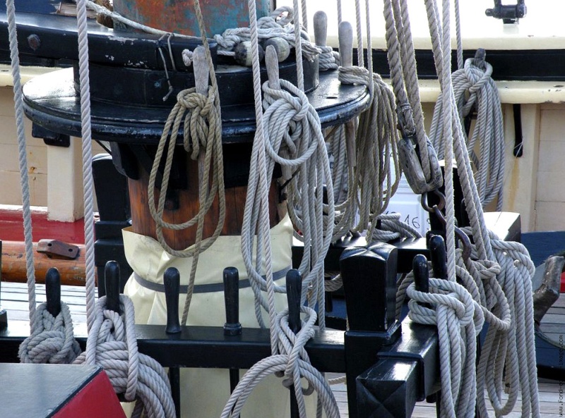

ne connaissant pas le nom de ces noeuds qui passent autour des cabillauds je n'arrive pas à trouver sur le net comment ils sont faits
HELP !
photo trouvée sur le net

Noeud en huit peut-être, mais je ne suis pas sûr, j' vois pas trop bien ! scratch

Là peut être http://mesnoeuds.free.fr/knot.php?knotId=125
Re: Quel noeud !
Message par GAZOU le Ven 29 Juin 2012 - 20:01
c'est bon merci David

Gazou croit que c'est un sac de noeuds
A quoi donc mènent ces bouts, il faut s'y retrouver par contre.

Il s'agit d'un "noeud" pour lover les cordages aux cabillots: voici les étapes telles que je les comprend
-la partie, sous le cordage lové, correspond à un noeud de taquet ; il s'agit d'un tour mort, de tours en huit, d'une demi clé
-Ensuite on love le cordage, comme sur la photo suivante, sauf que l'on ne fait pas les tours autours du cordage (trop rigide), MAIS on fait la boucle du dessus, EN LA faisant ressortir par l'arriere du cordage (autrement dit on retoune le cordage lové que l'on voit sur l'image). Cette boucle va sur la partie superieure du cabillot,
-on finit par une demi clé, par dessus le cordage lové
