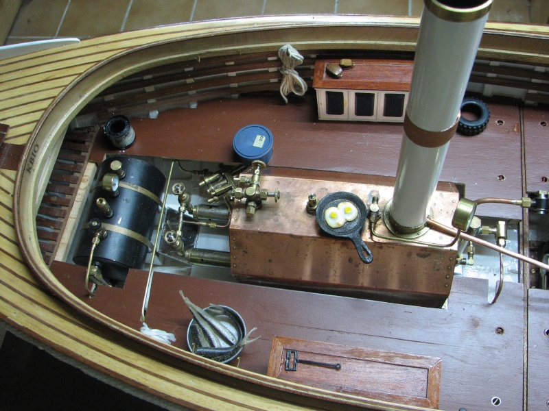

Le deck est pratiquement fini de poncer.
J'ai un peu bossé , aujourd'hui:
Présentation des éléments dans le canot:
La chaudière est une Lecomte, , construite par Lecomte lui même. (tout le monde n'en a pas! :nono :cry: ). Je changerai le mano tout de mème. Sa capacité devrait permettre d'alimenter un "Ptit cheval" en plus du D10! On verra bien! scratch Bref encore du boulot pour l'hiver! A suivre.
Elle est performante et doit servir plutôt que de rester en vitrine. On verra plus tard pour trouver un usage à l'AL10 qui va avec!
Bon! Je vais sur le forum, écouter ce que racontent les copains! clin d\\\\'oeil
Bien cordialement! hello

Je découvre ces belles photos ce soir ! applaudissement applaudissement
Voilà du travail pour les longues soirées d'hiver bretonnes sifflote
:trin: Didier

En attente, l'idée qui fuse pour réchauffer l'eau qui alimente la chaudière. Un combiné, dés-huileur/condenseur (mais pas trop) et réchauffeur.
Je cogite! scratch scratch
Mais dés que je peux, je vais voir mon copain Bobino et on met en route! C'est lui qui est à l'origine du combiné: Détendeur/régulateur/vanne coupe gaz automatique.
En attendant......... clin d\\\\'oeil
Vue d'ensemble:
[code][img][/img]
Partie gaz, qui pourra passer en phase liquide si le besoin s'en fait sentir:
Vue avant en cours de finition (comme le reste rire 1 ):
Bonne journée! hello

j'aime la poêle avec les oeufs, ça me fait penser à ma voisine.
Mais dans la réalité tes oeufs ne pourraient cuire comme ça, pas assez chaud ! Joli modèle que j'aime beaucoup, un beau personnage par la dessus et c'est top !

Belle chaloupe !! applaudissement
J'adore les oeufs au plat :cheers:
Aurais-tu à ce stade de tes cogitations un petit dessin de ce combiné déshuileur/condensateur/réchauffeur ?
